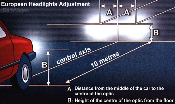

fermoa4 Publicado 26 de Julio del 2005 Denunciar Publicado 26 de Julio del 2005 bueno,pues pongo una fotito de como se regulan los faros manualmente,pero como dice el amigo aduanero,informaros bien primero si se puede hacer en vuestro coche Responder

unlockboy Publicado 6 de Agosto del 2005 Denunciar Publicado 6 de Agosto del 2005 bueno,pues pongo una fotito de como se regulan los faros manualmente,pero como dice el amigo aduanero,informaros bien primero si se puede hacer en vuestro coche Gracias, era justo lo que queria. Responder
