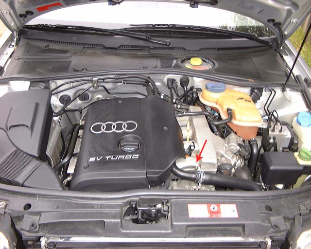

neo_spain Publicado 14 de Julio del 2005 Denunciar Publicado 14 de Julio del 2005 En mi A4 B5 1.8T hay un pequeño tubo que se está rompiendo y la verdad es que no tengo ni idea para que es, aqui os dejo una imagen y me explicais que es. Saludos Responder
TurboK04 Publicado 14 de Julio del 2005 Denunciar Publicado 14 de Julio del 2005 Ese tubo es una toma de vacio del colector de admision, seguramente ira fijado a una capsula manometrica de presion, para algun calculo de depresion de la admision de aire o para la estabilizacion del ralenti...cambialo es barato...Un saludo Responder
fermoa4 Publicado 14 de Julio del 2005 Denunciar Publicado 14 de Julio del 2005 pues no lo veo bien,pero parece un tubo de agua del motor,el de la admision esta mas abajo y es mas gordo,no?yo creo que es del agua,por lo menos visto en la foto si lo parece Responder
fermoa4 Publicado 14 de Julio del 2005 Denunciar Publicado 14 de Julio del 2005 perdon,no vi el pequeñito jod**,estoy como un topo :blink: Responder
SportQuattroLOVE Publicado 14 de Julio del 2005 Denunciar Publicado 14 de Julio del 2005 El se refiere al de sección pequeña que son de goma en su interior y reforzados con tela entrelazada x fuera, simplemente son xa eso generalmente conducciones de aire, gases, estabilización ralenti, xa todo el tema de aire... Hasta lo prias cambiar tu, tan simple como pedir un tramito nuevo y cambiarlo con sus abrazaderas automaticas. No será que se te esta deshilachando la tela por fuera y por eseo crees q stá roto? SALUDOS! Responder
neo_spain Publicado 14 de Julio del 2005 Autor Denunciar Publicado 14 de Julio del 2005 Ok gracias, lo llevare a la seat para que me lo cambien Responder

neo_spain Publicado 14 de Julio del 2005 Autor Denunciar Publicado 14 de Julio del 2005 La tela ya hace tiempo que se le deshizo, ahora se le está rompiendo el propio tubo de goma Responder
