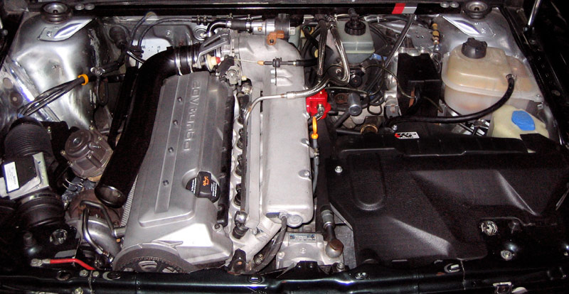

20vTURBO Publicado 1 de Octubre del 2005 Denunciar Publicado 1 de Octubre del 2005 yo he usado la caja original, cerre la parta de la cabeza de la inyecion co9n una plancha de carbono luego le coloque un coco y listo. ya pondre fotos de esto. a mi parecer queda de pm. y ademas con el filtro k&n que ya tenia. s2 Responder
Triple-K Publicado 1 de Octubre del 2005 Denunciar Publicado 1 de Octubre del 2005 Es buena solucion, siempre y cuando tengas la caja original. Responder

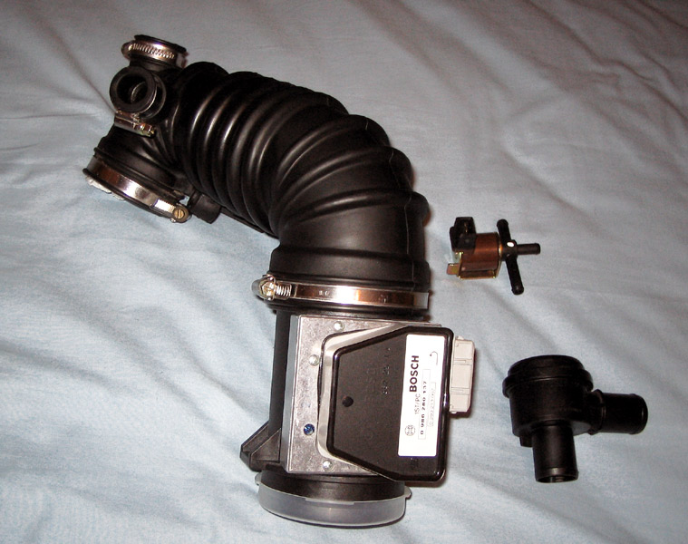

SportQuattroLOVE Publicado 11 de Octubre del 2005 Autor Denunciar Publicado 11 de Octubre del 2005 (editado) Caudalimetro nuevo ya con el manguito del S4 conseguido en el desguace... Editado 11 de Octubre del 2005 por SportQuattroLOVE Responder

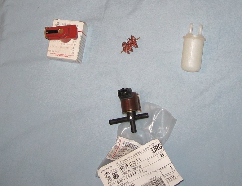

SportQuattroLOVE Publicado 11 de Octubre del 2005 Autor Denunciar Publicado 11 de Octubre del 2005 (editado) La N75 tb nueva, la pipa, la dv, atrapallamas y el condensador de la u. de mando Editado 11 de Octubre del 2005 por SportQuattroLOVE Responder

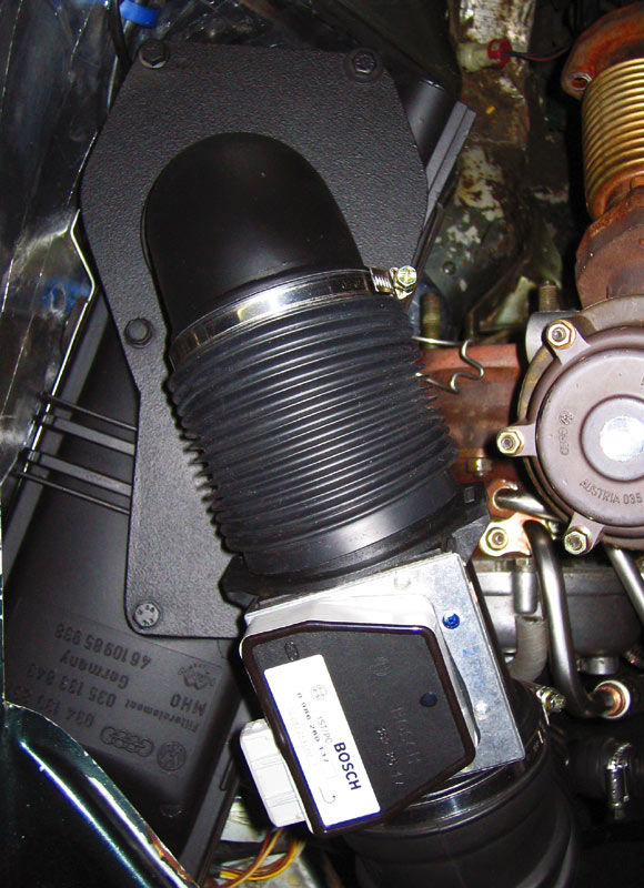

SportQuattroLOVE Publicado 11 de Octubre del 2005 Autor Denunciar Publicado 11 de Octubre del 2005 Al final la caja del filtro se ha hecho en casa. Con la caja original de un ur, cambiando la base superior donde va el plato sonda por una tapa hecha a medida de un tipo de fibra-resina durisima :drool:, ahi se ha practicado un agujero de la medida exacta xa acoplar un buen codo de PVC (unido con epoxi) donde entra ya el acordeon de plástico y de ahi al cauda. Responder

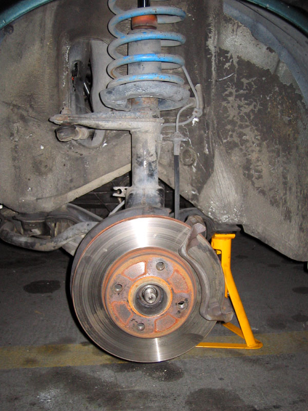

SportQuattroLOVE Publicado 30 de Octubre del 2005 Autor Denunciar Publicado 30 de Octubre del 2005 Proceso de los koni para el engendro coupe quattro/S2... Rueda fuera, borriqueta y empezamos Responder

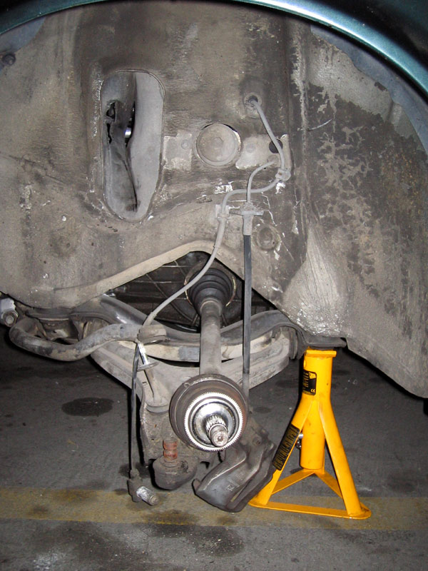

SportQuattroLOVE Publicado 30 de Octubre del 2005 Autor Denunciar Publicado 30 de Octubre del 2005 Junto con la mangueta se ha desmontado tb cada tirante de direccion ya que no teniamos el util para quitar la rótula de la dirección y sin este es imposible. Responder
