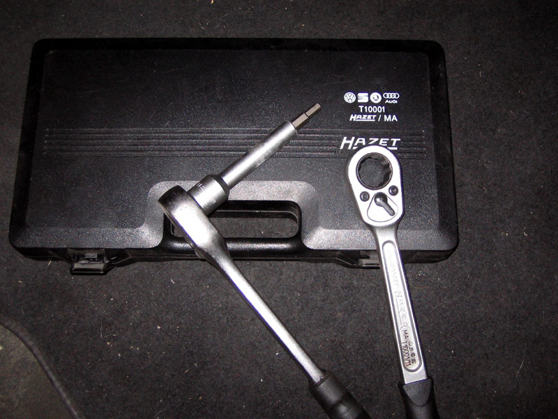

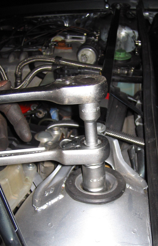

SportQuattroLOVE Publicado 30 de Octubre del 2005 Autor Denunciar Publicado 30 de Octubre del 2005 Los utiles para quitar el sist. mc pherson, imprescindibles. Responder

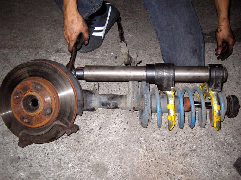

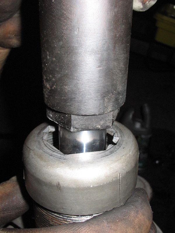

SportQuattroLOVE Publicado 30 de Octubre del 2005 Autor Denunciar Publicado 30 de Octubre del 2005 Asi funcionan, para sujetar el vastago y que no gire al desmontar copela. Responder

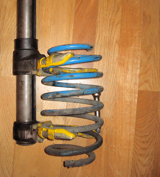

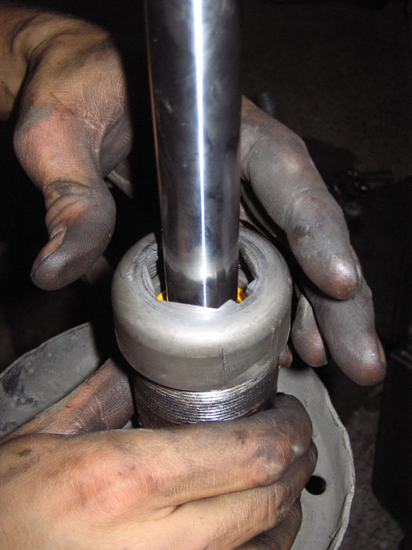

SportQuattroLOVE Publicado 30 de Octubre del 2005 Autor Denunciar Publicado 30 de Octubre del 2005 Lo siguiente comprimir el muelle para sacar la copela con la llave especifica de muescas (compramos el coche ya rebajado en altura con Eibach como podeis ver en el azul de los muelles) Responder

SportQuattroLOVE Publicado 30 de Octubre del 2005 Autor Denunciar Publicado 30 de Octubre del 2005 Pobre parquet... :blink: :blink: Ya quietecito fuera y con cuidadin que eso salta algun diente de la boquita! Responder

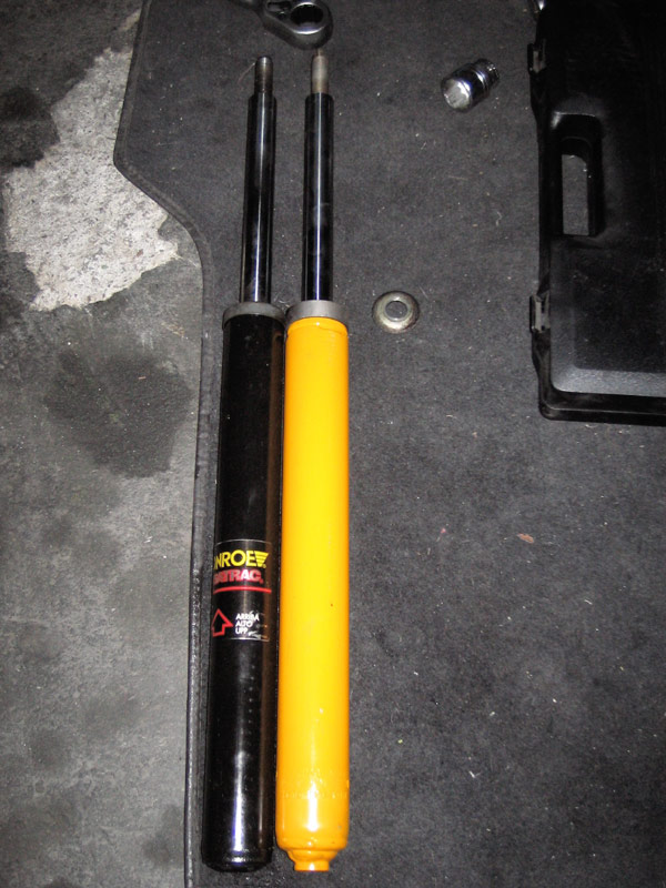

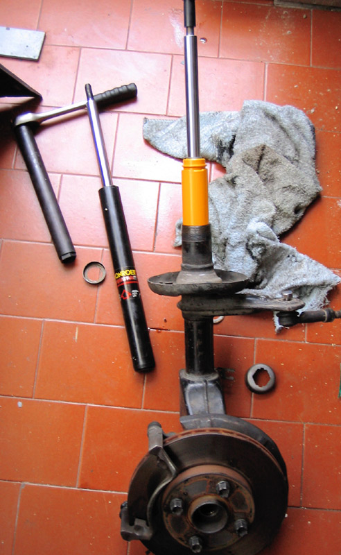

SportQuattroLOVE Publicado 30 de Octubre del 2005 Autor Denunciar Publicado 30 de Octubre del 2005 Las piezas a sustituir, exactamente iguales en medida... monroe con vástago corto xa muelles deportivos! :blink: Responder
SportQuattroLOVE Publicado 30 de Octubre del 2005 Autor Denunciar Publicado 30 de Octubre del 2005 Otra. Responder

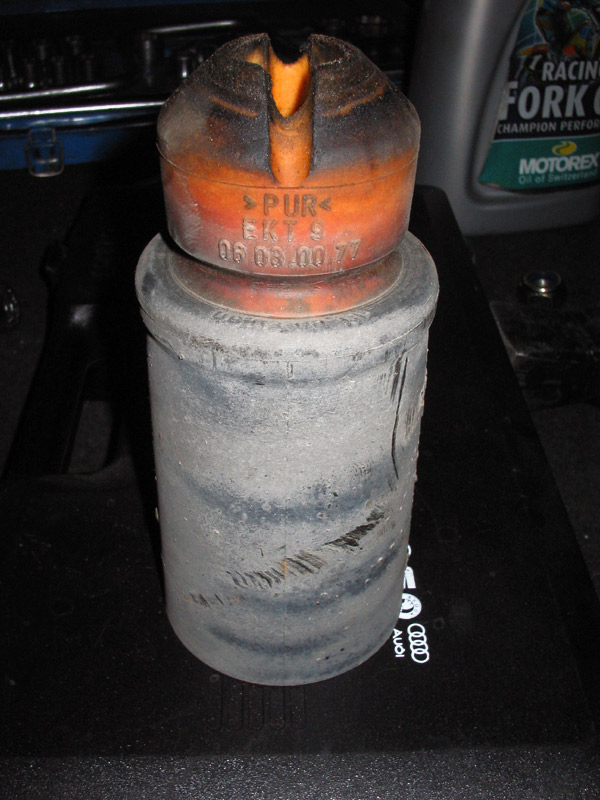

SportQuattroLOVE Publicado 30 de Octubre del 2005 Autor Denunciar Publicado 30 de Octubre del 2005 El conjunto tope-guardapolvos... (no penseis mal!) Responder

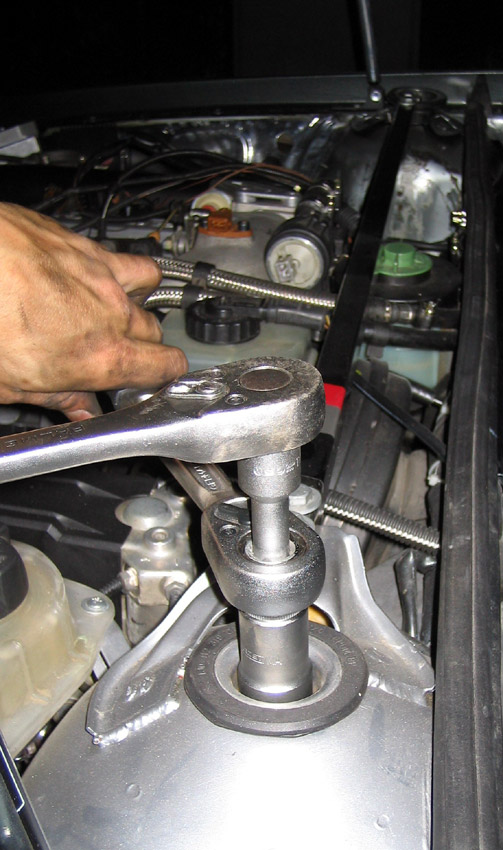

SportQuattroLOVE Publicado 30 de Octubre del 2005 Autor Denunciar Publicado 30 de Octubre del 2005 Ya cerrando... mi hermano no es muy dado a ponerse los guantes... asi le va... :blink: Responder
SportQuattroLOVE Publicado 30 de Octubre del 2005 Autor Denunciar Publicado 30 de Octubre del 2005 Par de apriete y util especifico... Responder

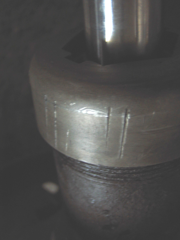

SportQuattroLOVE Publicado 30 de Octubre del 2005 Autor Denunciar Publicado 30 de Octubre del 2005 ... para que no pase lo que a los últimos que debieron montar los monroe... con mordaza y a lo animal, como mínimo para deformar la pieza... Si uno puede, no ser ñapas, aunque a falta de los útiles pues con cuidado se hace lo que se puede. Responder
