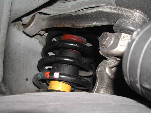

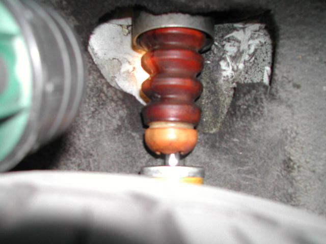

fraski Publicado 18 de Julio del 2005 Autor Denunciar Publicado 18 de Julio del 2005 Muchas gracias quattro. Ya está todo arreglado. Lo he llevado al taller y como siempre, J. Carlos no ha puesto ninguna pega para echarle un vistazo. Finalmente se trataba de los guardapolvos, la pieza que protege el vástago central (está en el centro del amortiguador). Como los Bilstein vienen sin ello, le habían puesto los originales, los de los amortiguadores quitados. Pues bien, esta pieza es demasiado estrecha para los Bilstein y había empezado a rozar. Lo que han hecho es quitar estos guardapolvos. Me aseguran que no hay ningún problema, que aunque esa pieza está ahí para algo (si no, no la pondrían), realmente el vástago se va limpiando por su propio uso. Me da un poco de repelús ver el vástago al aire, todo hay que decirlo, espero que no haya problemas por suciedad, lluvia, etc. De todas formas, J.C. me ha dicho que se ha quedado con las medidas, y que si encuentra algo que valga, ya me avisará. Os pongo unas fotillos de cómo han quedado los traseros (sin guardapolvos), y los delanteros. Un saludo, Responder
fraski Publicado 18 de Julio del 2005 Autor Denunciar Publicado 18 de Julio del 2005 Aquí vemos el bilstein trasero. Se ha quedado sin guardapolvos (es el cilindro de plástico que protege la unión, y que haría que no se viera el vástago de acero. Da un poco de repelús verlo así, espero que no haya problema: Responder
fraski Publicado 18 de Julio del 2005 Autor Denunciar Publicado 18 de Julio del 2005 (editado) Y aquí los delanteros, con su guardapolvos puesto (la pieza negra del centro). Da más seguridad verlo así ¿no? Espero que esta información sea de utilidad para los que pensáis poner bilstein (especialmente a A4-B6). Editado 18 de Julio del 2005 por fraski Responder

inazio Publicado 27 de Julio del 2005 Denunciar Publicado 27 de Julio del 2005 Hola. Este es mi primer post, pero llevo muchos años con audi. Decirte que esas gomas son para evitar que el amortiguador haga tope mecánico. En casos extremos el vástago se llega a recoger del todo, llegando a hacer tope, ypuedes reventar los amortiguadores. Yo reventé dos bilstein delanteros en un mes en un a4 b5, y las bieletas de suspensión me pegaron en la carrocería haciendo unos pequeños bollos hacia arriba (donde la batería). Yo en tu lugar los recortaría para que no tew rocen pero los pondría. Salu2 Responder
peclaver Publicado 27 de Julio del 2005 Denunciar Publicado 27 de Julio del 2005 Menos mal que he leído el post, desde que cambié los amortiguadores por los Bilstein vengo escuchando ese sonido en el eje trasero , suponía que era algun roce de plástico con metal pero no sabía que era exactamente Se podría solucionar sin quitar el guardapolvos, dando alguna grasa entre el guardapolvos y el amortuiguador?? por lo demás estoy encantado con los amortiguadores saludos Responder

fraski Publicado 10 de Agosto del 2005 Autor Denunciar Publicado 10 de Agosto del 2005 Wenas, como puse más arriba, los crujidos desaparecieron, provenían como expliqué de los guardapolvos de los amortiguadores traseros, que fueron "extirpados". De momento no me ha dado problemas ir sin ellos. En todos estos días vacacionales (le he metido casi 5000 km a los bilstein) no se ha vuelto a reproducir ningún ruido de los citados, sólo un pequeño "clonc-clonc" al pasar por irregularidades fuertes a poca velocidad (zona delantera derecha). Tal vez eso sí provenga de un silent-block. En cuanto al análisis general del cambio a bilstein: después de estos kilómetros tengo dudas sobre si ha merecido la pena: no he ganado nada en comodidad, que es lo que iba buscando (el coche balancea y rebota menos, pero los baches se notan mucho más). Eso sí, el comportamiento del coche ha cambiado radicalmente, no veas como entra en curva. Salu2, Responder
