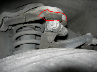

pedroA4 Publicado 10 de Agosto del 2005 Denunciar Publicado 10 de Agosto del 2005 El clonk puede que venga de esta parte, lo que pasa es que no se si en un B6 es igual. Responder
fraski Publicado 10 de Agosto del 2005 Autor Denunciar Publicado 10 de Agosto del 2005 Pedro, puede que lo estés clavando: estudié con tiempo toda esa zona, y precisamente dónde señalas, en ese brazo encontré una cierta holgura: si lo agarras por el silentblock, se mueve un poquito, como un "micro-cabeceo", cosa que no hace el del lado izquierdo (que no suena). Lo que no sé es si eso se arregla apretando algo, o si hay que cambiar el brazo o el silentblock. Salu2, Responder
pedroA4 Publicado 10 de Agosto del 2005 Denunciar Publicado 10 de Agosto del 2005 A mi me explicaron que el problema venia de que la gomilla guardapolvos no ajusta del todo bien. Con el tiempo se reseca la grasa y el contacto chapa-chapa termina haciendo holguras. En audi te van a decir que hay que cambiar ambos brazos con lo que te saldria una factura de 600 aurelios. Sin embargo me consta que se venden las rotulas y sus guardapolvos sueltos, de manera que alomejor el apaño te podria salir por unos 200 todo incluido Yo tengo pendiente de hacerlo, puesto que a mi me cruje de vez en cuando. Mientras no te suene a cama vieja no te preocupes demasiado Responder
