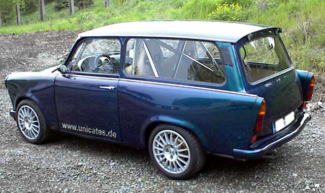

Xingular Publicado 15 de Julio del 2005 Denunciar Compartir Publicado 15 de Julio del 2005 (editado) Menuda preparación / tuning mirad las fotos que lo vais a flipar Facts Typ Trabant P50 Limousine, Baujahr 1959/1989 Motor 1,6-Liter-16V und Nebenaggregate aus Lupo GTI, OBD, 125 PS mit Sechsganggetriebe Räder OZ Racing Superturismo VA+HA 7x15 Zoll mit 195/45 Dunlop Fahrwerk komplette Vorderachse, Federn und Dämpfer Lupo GTI, HA: Verbundlenkerachse Polo Auspuff Gruppe-A-Eigenbau mit einem Nachschalldämpfer, Katalysatoren mit 2 Lambdasonden Interieur Lupo-GTI-Cockpit, verkürzte Seilzugschaltung, 32er-Raid, Recaro-Sitze nachträglich bezogen, Lüftungsschlitze und Mittelkonsole Audi TT, Käfig mit Eigenbau- streben Extras Top Chop um 7 cm, Dach um 11 cm verlängert und um 4 cm verbreitert, Scheiben Sonderanfertigung, Lupo Vorderbau, Windlauf um 6 cm und Hinterteil um 4cm verlängert (=10 cm längerer Radstand), weiße Blinker vom Mini Cooper, Lupo-Bi-Xenon- Scheinwerfer, Lackierung: Audi TT Basado en un Trabant P50 (que la primera vez que lo oigo el coche este) y con partes de otros 1000 coches lo menos jajaja. Sobre todo TT y Lupo. Lleva hasta bixenon! El original se fabricó desde el 59 hasta el 89. Ahora alucinad en colores 228km/h Editado 15 de Julio del 2005 por Xingular Responder Enlace al comentario Compartir en otros sitios web More sharing options...
Xingular Publicado 15 de Julio del 2005 Autor Denunciar Compartir Publicado 15 de Julio del 2005 es de un tal "Sascha Fiß" Responder Enlace al comentario Compartir en otros sitios web More sharing options...
Xingular Publicado 15 de Julio del 2005 Autor Denunciar Compartir Publicado 15 de Julio del 2005 solo faltaba que le hubiera puesto climatizador. Entonces ya si me quito el sombrero jajaja. ¿Poco maletero, no? Responder Enlace al comentario Compartir en otros sitios web More sharing options...

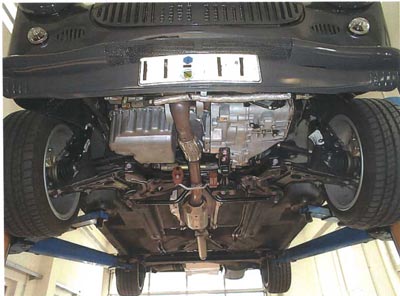

Xingular Publicado 15 de Julio del 2005 Autor Denunciar Compartir Publicado 15 de Julio del 2005 (editado) o**** con la kuka, me da palos hasta en el carnet de identidad Ni idea si es delantera o trasera ¿alguien sabe? Editado 15 de Julio del 2005 por Xingular Responder Enlace al comentario Compartir en otros sitios web More sharing options...

SportQuattroLOVE Publicado 15 de Julio del 2005 Denunciar Compartir Publicado 15 de Julio del 2005 Que majo! Delantera por cierto, fijaos como con el cambio tan alto como lo lleva seria imposible que de ahi tirasen xa atras una transmision... Ademas que con el motor-cambio del lupo transversal no se podria transformar sencillamente a trasera... Hasta le pegan una contra otro los bacquets! Tiene q tira pero bien y ser superdivertido... S2! Responder Enlace al comentario Compartir en otros sitios web More sharing options...
