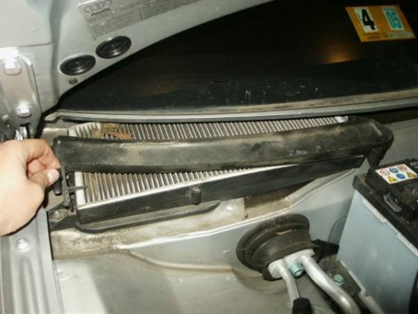

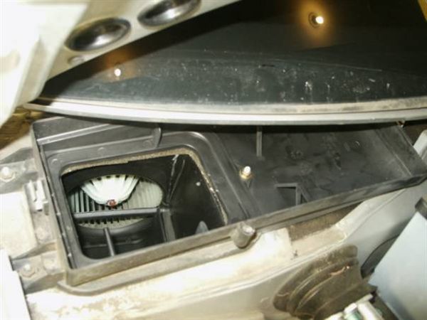

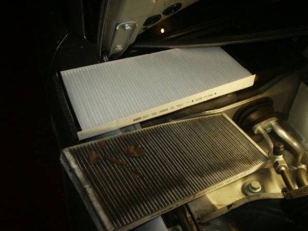

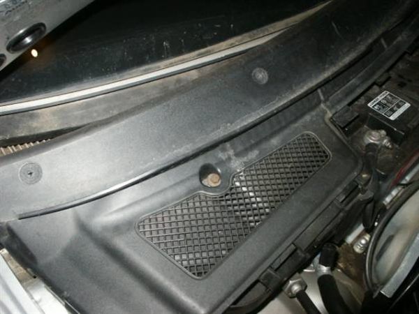

dameric Publicado 17 de Julio del 2005 Denunciar Compartir Publicado 17 de Julio del 2005 SAVEIS DONDE ESTA EL FILTRO DEL POLEN? DEL A4 B6 TDI 2.5 180CV GRACIAS Responder Enlace al comentario Compartir en otros sitios web More sharing options...
fermoa4 Publicado 17 de Julio del 2005 Denunciar Compartir Publicado 17 de Julio del 2005 supuestamente,suele estr debajo del parabrisas en la parte del acompañante,al lado de la bateria,por donde se meten los tubos del clima que van desde el radiador :clap1: Responder Enlace al comentario Compartir en otros sitios web More sharing options...
fermoa4 Publicado 17 de Julio del 2005 Denunciar Compartir Publicado 17 de Julio del 2005 una foto Responder Enlace al comentario Compartir en otros sitios web More sharing options...
fermoa4 Publicado 17 de Julio del 2005 Denunciar Compartir Publicado 17 de Julio del 2005 2 fotos Responder Enlace al comentario Compartir en otros sitios web More sharing options...
fermoa4 Publicado 17 de Julio del 2005 Denunciar Compartir Publicado 17 de Julio del 2005 3 fotos Responder Enlace al comentario Compartir en otros sitios web More sharing options...
fermoa4 Publicado 17 de Julio del 2005 Denunciar Compartir Publicado 17 de Julio del 2005 y 4 fotos,no creo que tengas ninguna duda,pero si cambiara algo de tu coche,pregunta primero y no jodas nada fermo Responder Enlace al comentario Compartir en otros sitios web More sharing options...

pableras Publicado 18 de Julio del 2005 Denunciar Compartir Publicado 18 de Julio del 2005 3 fotos otia! ke el mio debajo del filtro no trae esas cosas que tiene el de la foto Responder Enlace al comentario Compartir en otros sitios web More sharing options...

A6TDI Publicado 18 de Julio del 2005 Denunciar Compartir Publicado 18 de Julio del 2005 El que cambié yo es de la marca valeo y no trae instrucciones. Lo mas complicado es quitar la tapa de plastico que cubre el filto y la bateria (en el a6) y separa el parabrisas del hueco del motor Para ello hay que tirar de la goma que hace de junta del capo y la tapa de plastico sale entera de lado a aldo del coche tirando de ella. Entonces veremos el filtro. En el a6 tiene una pequeña pestaña de plastico (supongo que en el a4 sera parecido). Se quita el filtro viejo, se pone el nuevo con cuidado por que suele entrar muy justito, y se pone de nuevo la tapa de plastico que cubre el hueco teniendo cuidado de que encaje bien por debajo del parabrisas. Se pone la goma que hace de junta encajando bien el labio y listo. Un saludo. Responder Enlace al comentario Compartir en otros sitios web More sharing options...
