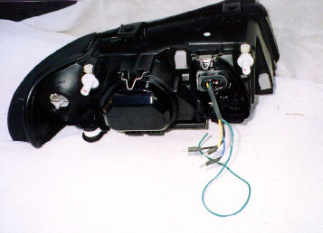

fermoa4 Publicado 20 de Julio del 2005 Denunciar Publicado 20 de Julio del 2005 pues este seria el faro y sus clavijas,mira que las tuyas sean igual y si no,a cambiarlas Responder

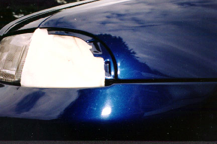

fermoa4 Publicado 20 de Julio del 2005 Denunciar Publicado 20 de Julio del 2005 esta seria tu aleta y los bordes que tiene,que no lleva el restilyng Responder

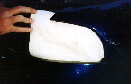

fermoa4 Publicado 21 de Julio del 2005 Denunciar Publicado 21 de Julio del 2005 y aqui seria la aleta ya recortada,lo blanco es una toalla,para que se vea bien la ñapa,asi lo tendras que dejar para que encajen bien Responder
