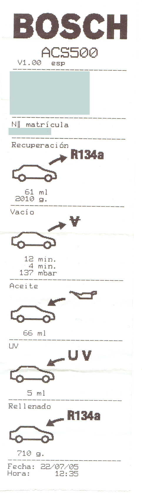

pableras Publicado 22 de Julio del 2005 Denunciar Publicado 22 de Julio del 2005 buenas asiduos, ayer hice un largo viaje desde zaragoza a leon, con un calor tremendo, pero bien fresquito, los ultimos 30 kilometros no fueron agradables porque dejo de tirar por las toberas aire frio, y aquello parecia una sauna. esta mañana lo ha llevao mi padre al taller de un amigo, con maquina de averias bosh, y hablando el de bosh y el del taller, le han comentado que seguramente sea el compresor (aunque tendran que mirarlo bien), resulta que la presion del gas era de 2 kilos, en vez de los 0,7 que deberia tener (o eso nos han comentado) y que a partir del año 2000, los climas, ya no llevaban embrague, sino que la polea iba loca, y el compresor funcionando (y una leva es la que da o no, entrada al aire frio) pero eso lo descarto, pues en el elsa sale que para los AJM, osea mi ref. de motor, lleva el embrague electromagnetico... asique nose a alguno le ha pasado esto? saludos p.d-yo desde que compramos el coche hace año y medio no lo hemos recargao de gas Responder

pableras Publicado 22 de Julio del 2005 Autor Denunciar Publicado 22 de Julio del 2005 (editado) otra cosa mas , es imposible que tenga 2kg, hubiese salido por la valvula de sobrepresion en el radiador del clima un saludo ondia! antes de nada, muchas gracias por responder! estoy mas desconcertado aun, yo no estuve alli esta mañana, pero segun mi padre, le sacaron con la maquina el gas, y la maquina le daba esos valores :clap1: :cry1: :cry2: que podria ser? Editado 22 de Julio del 2005 por pableras Responder
