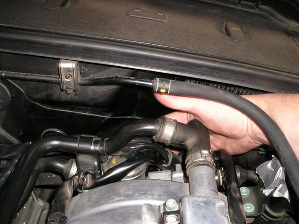

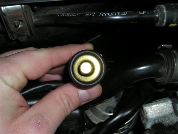

fermoa4 Publicado 23 de Julio del 2005 Denunciar Publicado 23 de Julio del 2005 voy a ello,y supongo que el sensor es el mismo por que estos de audi no se comen mucho la cabesa bueno,pues este es el sensor,la junta(cuidado no perdais la vuestra que os veo venir)y una grupilla que sale casi sin esfuerzo de lado Responder

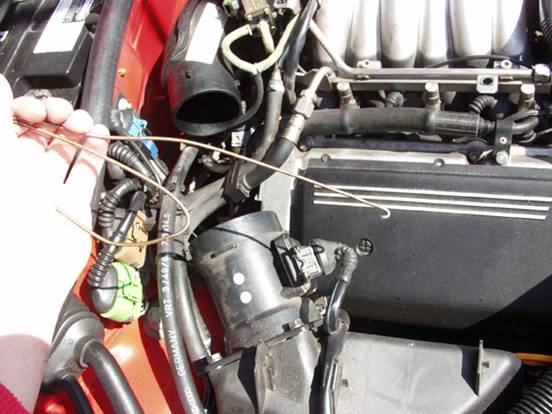

fermoa4 Publicado 23 de Julio del 2005 Denunciar Publicado 23 de Julio del 2005 y esta seria donde esta hubicado Responder

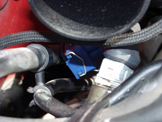

fermoa4 Publicado 23 de Julio del 2005 Denunciar Publicado 23 de Julio del 2005 este seria el conector,cuadrado,azul y con 4 conectores Responder
fermoa4 Publicado 23 de Julio del 2005 Denunciar Publicado 23 de Julio del 2005 seguramente tengais que necesitar un gancho como este(ya me lo contaras)para recuperar la junta cuando se os caiga Responder
pedroA4 Publicado 23 de Julio del 2005 Autor Denunciar Publicado 23 de Julio del 2005 De verdad mil gracias, asi que esta pegado a la zona de la tapa de la bateria no? Un saludo fermo Responder
fermoa4 Publicado 23 de Julio del 2005 Denunciar Publicado 23 de Julio del 2005 y esta seria la manera de colocar la junta una vez recuperada con el gancho,ponemos el psador o grupilla de plastico conectamos y arreando a probarlo en el mio la referencia es-078-919-501b que seria el azul,pero recuerdo que cuando yo lo cambie,me dieron uno verde y funciona exactamente igual,solo cambia el color un saludo y nos cuentas que tal y si era de eso,oquei? Responder
fermoa4 Publicado 23 de Julio del 2005 Denunciar Publicado 23 de Julio del 2005 De verdad mil gracias, asi que esta pegado a la zona de la tapa de la bateria no? Un saludo fermo sip,esta por detras del motor,por donde la bateria,pero en el motor enganchado,seguir los tubos del agua de detras del motor y sabaras cual es,cambiarla rapido para no perder anticongelante y cambiarla con el motor frio NO LO HAGAIS CON EL MOTOR CALIENTE,PELIGRO DE QUEMADURAS POR EL AGUA Responder
