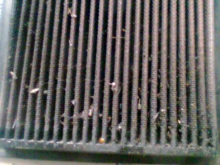

lagarto Publicado 24 de Junio del 2008 Denunciar Publicado 24 de Junio del 2008 Quitamos la suciedad que pueda haber en la cajan y montamos el nuevo filtro. ASI estaba mi filtro, creo que nunca se ha cambiado en 42.000 km , motivo por el cual, salia humo negro del escape. Saludos y a disfrutar Pues aun lo tenias limpio . Mira el mio con 10000 km Responder

Héctor6 Publicado 29 de Junio del 2008 Denunciar Publicado 29 de Junio del 2008 lo iba a decir... no no pues no estaba tan sucio para ese kilometraje jeje claramente se ve por donde circula eh .... Responder
