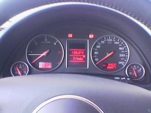

jose-sbd Publicado 24 de Julio del 2005 Denunciar Publicado 24 de Julio del 2005 hola, os comento el problemilla que tengo,resulta que cuando voy por ciudad con el aire puesto,al para en un semaforo,el ralenti no siempre se queda igual,a veces se mantiene sobre unas 700rpm,donde siempre a estado.. y otras veces se sube hasta casi 1000rpm,pero solo lo hace con el aire puesto,si lo quito no lo hace ,siempre queda perfecto a 700rpm.. esto no me lo habia echo nunca,nunca,un dato que quizas influya pero que no lo creo,es que este deposito lo llene del nuevo diesel de repsol creo que se llama e10 plus o algo ASI, no creo que sea eso,por si acaso ahora que me toca llenar volvere a poner el de siempre.... la verdad es que no creo que sea preocupante por el tema de roturas(eso espero),pero si que es muy molesto,por que da la casualidad que en ese punto de revoluciones el coche vibra bastante,y ahora que hago mas ciudad de la cuenta es mas molesto aun..... alguien sabe algo sobre el tema?? gracias y un saludo... Responder

jose-sbd Publicado 25 de Julio del 2005 Autor Denunciar Publicado 25 de Julio del 2005 yo supongo que sera 700,esta siempre pasando unos 2 milimetros de la rayita que hay por debajo de 1000,no se si esa rayita sera 500rpm,pero justo encima de esa rayita y cuando varia esta rozando la de 1000rpm a un milimetro escaso,a ver si tengo un momento y pongo unas fotillos pa que lo veais... saludos Responder
satrmml Publicado 25 de Julio del 2005 Denunciar Publicado 25 de Julio del 2005 Amigo José.... Si puedes pon unas fotos para que podamos ver..... talves el mio sea igual que el tuyo.... no lo se.... Un Abraço de Portugal. Responder
jose-sbd Publicado 25 de Julio del 2005 Autor Denunciar Publicado 25 de Julio del 2005 hasta el sabado no lo cogere,asi que hasta el sabado no podre hacerle las fotos ,pero encuanto las tenga las cuelgo a ver que opinais....... hasta pronto Responder
satrmml Publicado 25 de Julio del 2005 Denunciar Publicado 25 de Julio del 2005 creo que és en el tracito abajo de las 1000 rpm, Responder
jose-sbd Publicado 3 de Agosto del 2005 Autor Denunciar Publicado 3 de Agosto del 2005 bueno,pues ya esta solucionado!!!! estuve el viernes en audi le explique al mecanico lo que pasaba y estuvo mirando como con un ordenador enchufado al coche aver si encontraba algo,despues de una media hora me dice que no ve nada raro lo malo es que cuando arrancaba el coche no lo hacia,ponia el aire y tampoco,toda la semana haciendolo y cuando lo llevo al conce no lo hace le comento al mecanico que me lo hace desde que cambie de gasoil,se rie y me dice que eso no deberia ser,weno pos me llevo el coche y justo al llegar a la esquina lo hace!!!!! vuelvo y se lo enseño y el pobre se quedo un poco flaseado,no entendia muy bien por que pasaba,enchufa otra vez el aparato y no le sale nada,despues de un buen rato mirando y mirando y tocando y tocando,la cosa no se soluciona,me dice si quiero que me baje el ralenti en el momento que estaba alto,pero que puede pasar que cuando se baje solo se baje mas de la cuenta ,llegando incluso a pararse,logicamente le digo que no,que lo deje asi,como tenia el deposito casi vacio ,menos de 1/4,le digo que voy a llenar el deposito con otra gasolina a ver que pasa,en vez de echar la e+10 de repsol e echado la de siempre ,eso fue el viernes sobre las 5pm,pues desde entonces hasta ahora ,me e comido el dopisot entero de gasoil y no me lo a echo ni una sola vez,NI UNA!!! esta mañana e estado en el conce,por que el mecanico se quedo mosquedao y queria despues de gastar el deposito que me pasara,me e pasado y se lo e explicado ,que no me lo a echo ni una sola vez,a vuelto a meter la makinita y no le salia nada,como antes...... no se si seria la gasolina o que se le a quitado solo,pero ya voy por el segundo deposito y aun no lo ha echo ni una sola vez....(seria el gasoil???) por si acaso no repetire de e10plus....... ala vaya tocho que e soltado!!!! :clap1: saludos gente!!... Responder
