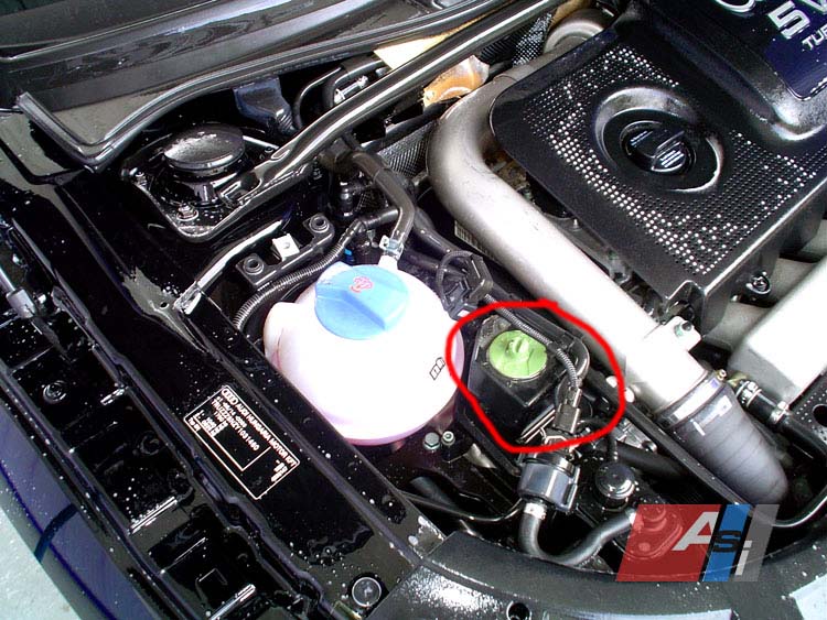

heiwaz Publicado 25 de Julio del 2005 Denunciar Publicado 25 de Julio del 2005 Sabeis donde se le añade este liquido, es decir, si lleva un deposito como el del liquido de frenos para rellenarlo. He estado mirandolo en el manual pero no pone nada. Responder
GhosTT Publicado 26 de Julio del 2005 Denunciar Publicado 26 de Julio del 2005 Sabeis donde se le añade este liquido, es decir, si lleva un deposito como el del liquido de frenos para rellenarlo. He estado mirandolo en el manual pero no pone nada. heiwaz, si no recuerdo mal, tienes que quitar la tapa donde la botella con el líquido refrigerante. Ahi veras, un poco más abajo de la burbujita blanca donde esta el liquido refrigerante, un pequeño depósito con la tapa verde, y en el tapón tiene como un pitorrín de saliente como partido por la mitad, de manera que puedes meter a lo largu un destornilador y girar la tapa. La tapa incorpora un pequeño tubo que baja que hace las veces de medidor para ver como vas de líquido.. Esta noche si qiueres te puedo poner más información, pero me parece recordar que esta en el manual del coche, en la sección de mantenimiento suerTTe!!! Responder
GhosTT Publicado 26 de Julio del 2005 Denunciar Publicado 26 de Julio del 2005 mira, en esta foto que encontré del TTuTTorial: limpieza motor se ve bastante claro.. Responder
heiwaz Publicado 26 de Julio del 2005 Autor Denunciar Publicado 26 de Julio del 2005 Muchas gracias, de gran ayuda. Es que mire en el indice del manual direccion asistida pero en la pagina me ponia que en caso de dar algun fallo acudir al conce o algo asi, pero no decia nada de rellenar el liquido, aunque como tu dices lo poncra en mantenimiento. Bueno mañana mismo voy a mirar el nivel a ver como esta pq ultimamente al girar me hace a veces un ruidillo la bomba. A un amigo le paso lo mismo en su bmw y me dijo era por falta de liquido. Responder
