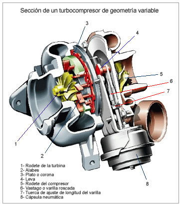

fermoa4 Publicado 26 de Julio del 2005 Denunciar Publicado 26 de Julio del 2005 yo llevo la mia de serie,pero calibrada a mas presion,el tuyo supongo que sera el mismo turbo o parecido,debajo de esta valvula que comentas,veras una rosca y una tuerca(es la que regula la apertura de la presion maxima),pues dandole mas presion,el turbo soplara mas,pero es muy delicado hacerlo y tiene unos margenes de seguridad muy pequeños para manipularla sin riesgos.eso si lo haces,que sea alguien experto y sepa detras de lo que anda,a riesgo de quedarte sin turbo(si le das de mas,el turbo cogera muchas revoluciones,mucha temperatura y con la consiguiente rotura del mismo) un saludo y levalo a un experto a calibrar,no lo hagas tu mismo si no sabes Responder
fermoa4 Publicado 26 de Julio del 2005 Denunciar Publicado 26 de Julio del 2005 pues te pongo una foto,de nuestro turbo de geometria variable y sus componentes el numero 7 seria la tuerca reguladora que te comento un saludo tiu Responder
robmcwhite Publicado 26 de Julio del 2005 Autor Denunciar Publicado 26 de Julio del 2005 Gracias Fermo4 eres la o****. Un saludo Otra cosilla, llevas supre de catalizador? cual le pongo ? Responder
