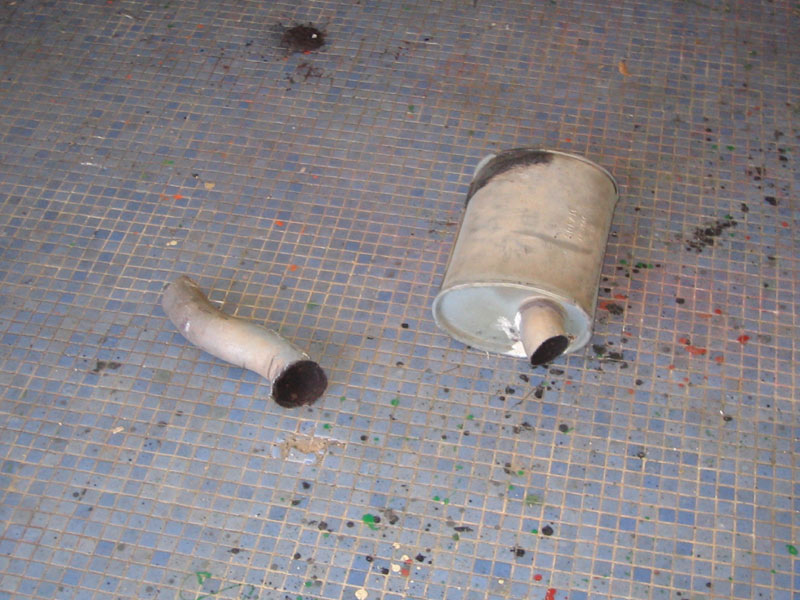

SportQuattroLOVE Publicado 26 de Julio del 2005 Denunciar Publicado 26 de Julio del 2005 Bueno, pues el tema ha cosistido en quitar el silencioso de en medio y ponerle un tramo recto. el silencioso estaba algo chunguito aunque podria haber aguantado mas con la pasta de escape que le dimos. El fin es ver si desahoga mas el coche, el sonido apenas ha variado aunq suena un pokito mas ronco pero practicamente es una diferencia inapreciale xa no entendidos... Responder

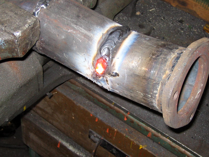

SportQuattroLOVE Publicado 26 de Julio del 2005 Autor Denunciar Publicado 26 de Julio del 2005 Para no tener que hacer curvas al propio tubo se ha optado por la opcion mas sencilla y conocida, trabajar con ángulos e ir soldando estois en función de la curva a realizar... Responder

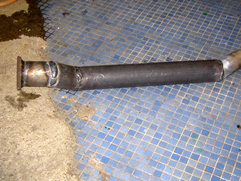

SportQuattroLOVE Publicado 26 de Julio del 2005 Autor Denunciar Publicado 26 de Julio del 2005 El diametro del tubo usado creo recordar que era de unos 70 mm, siendo el original de 65 mm, en la foto se puede apreciar el nuevo tramo echo recto sin silencioso y la ligera diferencia entre un grosor y otro. Responder

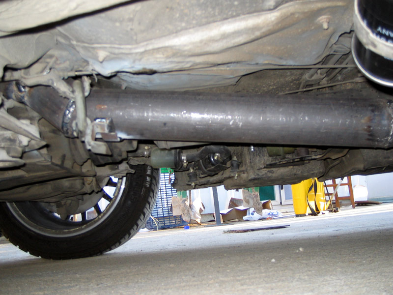

SportQuattroLOVE Publicado 26 de Julio del 2005 Autor Denunciar Publicado 26 de Julio del 2005 Y con el ya montado... Supongo q para la ITV no valdrá, pero ya haremos algo... aunque realmente la finalidad de los silenciosos es esa siemplemente, no emitir demasiado ruido y la verdad que el incremento de este como ya he dicho no es muy significable. Responder
