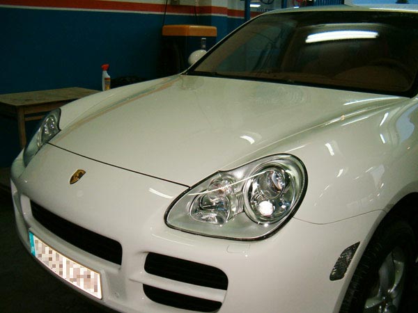

guanterarefrigerada Publicado 2 de Agosto del 2005 Denunciar Publicado 2 de Agosto del 2005 Guantera; Y a la hora de hacer rafagas ??? El inconveniente que hay con el xenon es que son lamparas que necesitan unas milesimas para dar la iluminacion, (vaya... se ve claramente cuando los encendemos que tardan un pelin en ofrecer toda la luminosidad).... con lo que a la hora de hacer las rafagas es efectivo ??? Es solo curiosidad, desconocia que existieran..... Gracias y saludos. ¿Rafagas? Pues no lo se, ni idea, pero te aseguro que este "dos caballos" lo lleva, y de hecho, esa misma pregunta le hice yo al tio del concesionario, el cual me demostró que lleva dos bombillas xenon por faro. <_< Responder

unlockboy Publicado 4 de Agosto del 2005 Denunciar Publicado 4 de Agosto del 2005 Vamos a ver..... No se como son los pilotos de A4. Pero tengo la sensacion de que hay 2 fuentes de luz, una para cortas y otra para largas. Si dices que ahoramismo tienes XENON normal. Significa que cuando enciendes cortas se enciende una bombilla xenon. Y cuando pones largas, se enciende una H7 normal. Significa eso que, si quieres tambien xenon en largas, por narices necesitas otro juego mas de bombillas xenon, con sus tranformadores y demas. Pero aparece el problema, de que no puedes hacer rafagas por que tarda un poco a encenderse. No se si los sistemas que traen los Porch son mejores y no tardan en encenderse. Generalmente el BIXENON esta ideado para coches con 1 solo foco, es decir, k usan H4. O Carrazos con sistemas de la leche. Si tu coche fuera así, con H4, si que se podria cambiar de una H4 xenon a una H4 BI-xenon Moraleja A fecha de hoy, con los kits de xenon que se venden por ahi, NO se puede hacer. Saludotes Mike Responder
Mark Publicado 7 de Agosto del 2005 Denunciar Publicado 7 de Agosto del 2005 Significa eso que, si quieres tambien xenon en largas, por narices necesitas otro juego mas de bombillas xenon, con sus tranformadores y demas. Pero aparece el problema, de que no puedes hacer rafagas por que tarda un poco a encenderse. No se si los sistemas que traen los Porch son mejores y no tardan en encenderse Pero entonces estamos hablando de 2 bombillas xenon por faro. El Bixenon del A4, no lleva dos bombillas de xenon por faro, sino una (la corta), y una H7 standart. Las rafagas las realiza con la H7 Standart, pero si vas en cruce (o sea.. xenon) y das a las largas, se enciende la H7 y la H4 de xenon, da la maxima potencia de luz. O sea... que el Bixenon en Audi, no funciona como el de porsche. Con esto quiero decir, que si colocamos una H4 de las que mostrabas en la pagina anterior, quizas consigamos el mismo efecto. Saludos. Responder
