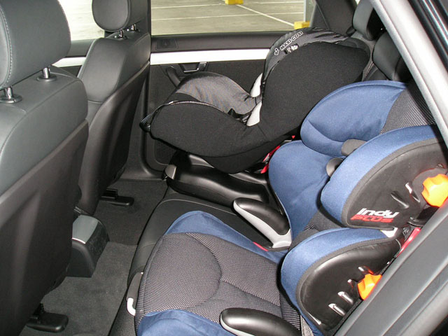

ArquitectoAcero Publicado 2 de Agosto del 2005 Denunciar Publicado 2 de Agosto del 2005 Te cuento mi experiencia por si te sirve de algo. Yo pedí el A4 con anclajes ISOFIX porque habia leido por ahi que era lo mas seguro y tal y tal... bueno pues la broma fueron unos eurillos (100 euros aprox.) y cuando llegó la hora de comprar la sillita del nene, resulta que MI GOZO EN UN POZO.... AUDI NO MONTA EL TERCER ANCLAJE NECESARIO PARA EL ISOFIX !!! <_< :o Con lo cual, y tal y como me dijeron donde compré la sillita....'utiliza el cinturon como tercer anclaje' :o TOCATE LOS GÜEVOS !! para eso no necesito ISOFIX ni hostias!! Pues eso, que a parte de costar mas caras las sillas resulta que si tu coche no tiene el tercer punto de anclaje, lo has de anclar ademas de con el ISOFIX con el cinturon de seguridad... por que según los estudios de la DGT una silla ISOFIX sin sujección superior (tercer anclaje) puede ser incluso mas dañina en caso de accidente ( la silla balancea hacia adelante y hace efecto bisagra con el niño dentro). Piensatelo bien y asesorate bien sobre el tema, porque puedes acabar como yo, con un coche con ISOFIX y la sillita sin ello (por cierto, los sistemas de sujección actuales con cinturon son muy buenos, en mi caso la sillita no se mueve NI UN PELO !! ) Saludos, Responder

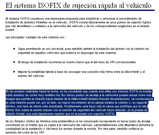

KINDER Publicado 3 de Agosto del 2005 Denunciar Publicado 3 de Agosto del 2005 El sistema ISOFIX de sujeción rápida al vehículo El sistema ISOFIX constituye una interesante propuesta para simplificar y armonizar el procedimiento de instalación de asientos infantiles en el vehículo. ISOFIX consta básicamente de unos puntos de sujeción rígidos que van atornillados o soldados a la carrocería del vehículo y de los correspondientes enganches en el asiento infantil. Las principales ventajas de este sistema son: * Sigue permitiendo un uso universal, pues también admite la instalación del asiento con el cinturón de seguridad en aquellos vehículos que todavía no dispongan de este sistema. * El riesgo de instalación incorrecta es mucho menor que el del resto de SRI convencionales. * Mejorar la estabilidad lateral a base de conseguir una conexión más firme entre la silla infantil y el asiento del vehículo. En las pruebas realizadas hasta la fecha, se ha constatado que cuando una sillita con sistema ISOFIX se instala sobre asientos de coche muy mullidos los dos únicos puntos de anclaje a la carrocería pueden actuar como una bisagra que permite la rotación hacia delante de la sillita infantil durante bruscas deceleraciones. La consecuencia de esta rotación puede ser, por un lado, un mayor movimiento de la cabeza durante la colisión y, en segundo término, una fase de rebote más acentuada. Posiblemente esta haya sido la causa que justifique que la silla Römer Duo sujeta al asiento trasero con el cinturón de seguridad del vehículo haya obtenido, en la prueba de colisión frontal, una nota ligeramente superior que en la prueba con sujeción ISOFIX. En los Estados Unidos de América esta problemática se ha solucionado incorporando un tercer punto de anclaje consistente en un tirante que se sujeta a la carrocería del vehículo. Lamentablemente esta alternativa aumenta la complejidad de la instalación y favorece los errores durante la misma. Por otra parte, también conlleva un aumento del coste de los SRI. Sin embargo no se trata de la única solución posible ya que afortunadamente uno de los asientos analizados por EuroTest, el Römer Duo ha dejado claro que con únicamente dos puntos de anclaje puede conseguirse una protección más que satisfactoria. De hecho este asiento ha sido el “vencedor” del grupo de sillitas de seguridad analizadas por el RACE. En el lado negativo es preciso aclarar que al contrario de lo que sucede con los asientos del tipo universal, los cuales teóricamente pueden instalarse en cualquier vehículo (la práctica es frecuentemente bien distinta), los asientos ISOFIX han de ser homologados para cada modelo de vehículo. Ello provoca que actualmente sean únicamente los fabricantes de automóviles quienes obtengan la aprobación correspondiente para sus asientos de seguridad. El peligro de esta circunstancia es que pueda generarse una cierta limitación a la venta de asientos ISOFIX y que, por ejemplo, únicamente estén disponibles los modelos más seguros en los concesionarios oficiales. Otra complicación asociada al actual sistema de homologación es que un asiento ISOFIX sólo sirve en principio para un determinado modelo de automóvil. Por estos motivos los clubes de automovilistas, y entre ellos el RACE, reclaman el desarrollo de un proceso de homologación que permita que un mismo asiento ISOFIX pueda utilizarse en modelos distintos de vehículos. En otro orden de cosas, son aún una auténtica minoría los modelos de vehículos que han homologado algún sistema ISOFIX también en la plaza delantera derecha. Además hasta la fecha ningún vehículo cuenta con puntos de sujeción ISOFIX en la plaza trasera central, la cual estadísticamente es la más segura de todas. Ofrecemos a continuación una tabla donde se recogen la práctica totalidad de los modelos de vehículos que actualmente ofrecen el sistema de fijación ISOFIX. Estos datos proceden de diversos fabricantes de asientos infantiles. La tabla no aspira a ser exhaustiva y por ello recomendamos siempre solicitar una información más actualizada bien en los concesionarios bien directamente del fabricante del vehículo. K Responder
ArquitectoAcero Publicado 3 de Agosto del 2005 Denunciar Publicado 3 de Agosto del 2005 Leon4, si tienes a tus hijas con el ISOFIX y quieres MAXIMA seguridad, solo has sujetar la silla con el cinturon del coche (que este SI tiene 3 puntos de anclaje, los dos de la cintura y el superior). Aqui pongo algo de información para el que esté interesado, Lo de poner el tercer anclaje a posteriori me imagino que no será posible pues AUDI no lo tiene ni como opción. Saludos, Responder

ArquitectoAcero Publicado 3 de Agosto del 2005 Denunciar Publicado 3 de Agosto del 2005 De hecho he leído alguna comparativa con isofix (2 anclajes) y con cinturón (sin isofix) y no hay color.... Me remito a la comparativa expuesta en este mismo hilo.... En las pruebas realizadas hasta la fecha, se ha constatado que cuando una sillita con sistema ISOFIX se instala sobre asientos de coche muy mullidos los dos únicos puntos de anclaje a la carrocería pueden actuar como una bisagra que permite la rotación hacia delante de la sillita infantil durante bruscas deceleraciones. La consecuencia de esta rotación puede ser, por un lado, un mayor movimiento de la cabeza durante la colisión y, en segundo término, una fase de rebote más acentuada. Posiblemente esta haya sido la causa que justifique que la silla Römer Duo sujeta al asiento trasero con el cinturón de seguridad del vehículo haya obtenido, en la prueba de colisión frontal, una nota ligeramente superior que en la prueba con sujeción ISOFIX. Y para resumir.... lo IDEAL es una silla anclada con ISOFIX y sujeta con el cinturón. De esta forma obtenemos el efecto de una ISOFIX PATA NEGRA (ISOFIX de tres puntos). De todas formas MUY MAL AUDI !! aunque ya sabemos que en seguridad no es que sea su fuerte (hay multitud de marcas 'inferiores' que le dan mil vueltas en seguridad tanto activa como pasiva), de hecho el A4 no pasa de 4 estrellas EURONCAP. :cry2: :cry2: Saludos, Responder
