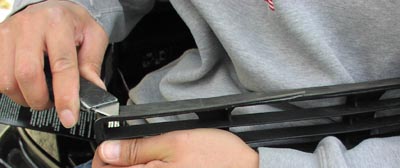

fermoa4 Publicado 15 de Agosto del 2005 Denunciar Publicado 15 de Agosto del 2005 (editado) lo segundo,con cuidado y con un cuter,le quitaremos el borde finito como en la afoto a la rejilla,para que nos quede recta y nos encastre bien el proteje-cantos cromado Editado 15 de Agosto del 2005 por fermoa4 Responder

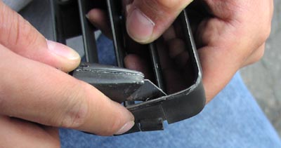

fermoa4 Publicado 15 de Agosto del 2005 Denunciar Publicado 15 de Agosto del 2005 lo mismo con las rejillas interiores,pero sin cortarlas del todo,solo una pequeña muesca para que encaje,lo que es el ancho del cubre-cantos nada mas Responder

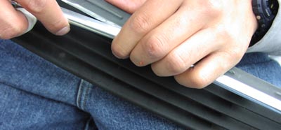

fermoa4 Publicado 15 de Agosto del 2005 Denunciar Publicado 15 de Agosto del 2005 y por ultimo,el curro finalizado. como veras no es muy dificil,respecto al tema de la rejilla del b6,con casi toda seguridad olvidate,tanto de cambiar es rejilla por la tuya,tanto por cambiar el parachoques entero,no jo*as tio un saludo Responder
fermoa4 Publicado 15 de Agosto del 2005 Denunciar Publicado 15 de Agosto del 2005 y como queda de bien Responder
