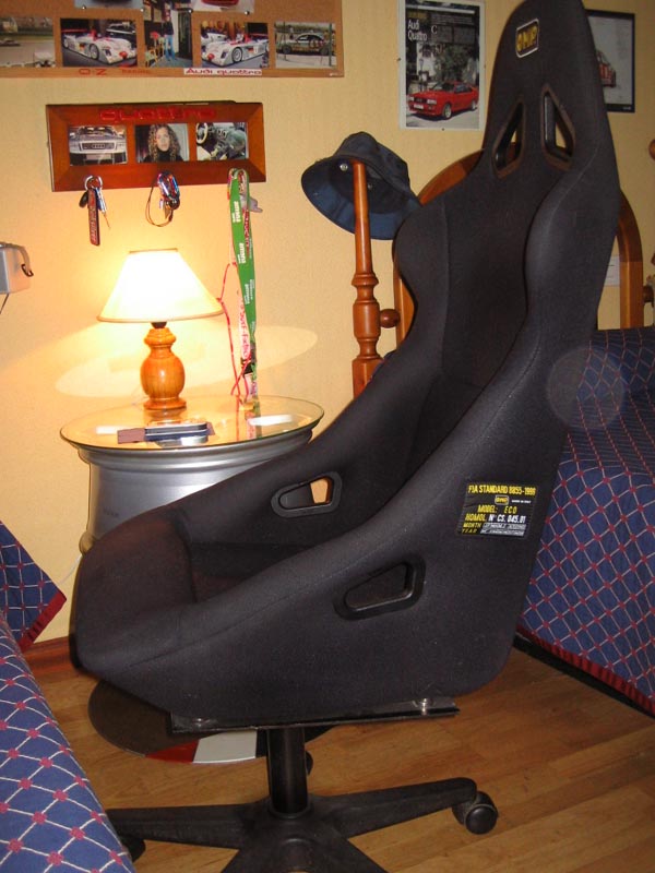

Pues si hay alguien y creo que es el el que lo tiene(SQL), la puso una vez en un post de cosas curiosas, y cuartos.
EDITO: buscando un poco aqui esta, y si es de SQL, ademas en el post hay otra con un asiento normal, jejejeje
Aqui te dejo el post y la foto, con permiso de SQL, que no se me enfade, hago de expositor de su obra :lol::lol::p

Creo recordar que JoseTTR también tiene uno, había publicado fotos en algún sitio. Uno especial para cónsolas, que era plegable.
Yo no pondría un soporte rotativo, vas a perder todas las ventajas del baquet.
Un baquet nuevo es bastante caro (a partir de 300 euros más o menos), pero una vez que su homologación caduca (a los 5 años) se encuentran de segunda mano bastante baratos (100-150). Mira en mercadoracing.com, siempre hay unos cuantos a la venta.
No te imagines que lo podrás usar para cualquier otra cosa que no sea jugar con simuladores, como asientos son bastante incómodos (la espalda es muy recta, no te puedes mover...). En una tienda de tuning cerca de casa tienen en el escaparate un Sparco Pro 2000 nuevo pero caducado, igual te hacen un buen precio si te interesa.
Los baquets homologados suelen estar sujetos por 4 tornillos en los laterales, en la parte baja. Existen multitud de soportes para fijarlos al coche, de chapa de aluminio o acero con perfil de L, seguro que encuentras uno que permita un acople fácil con una base de silla.
