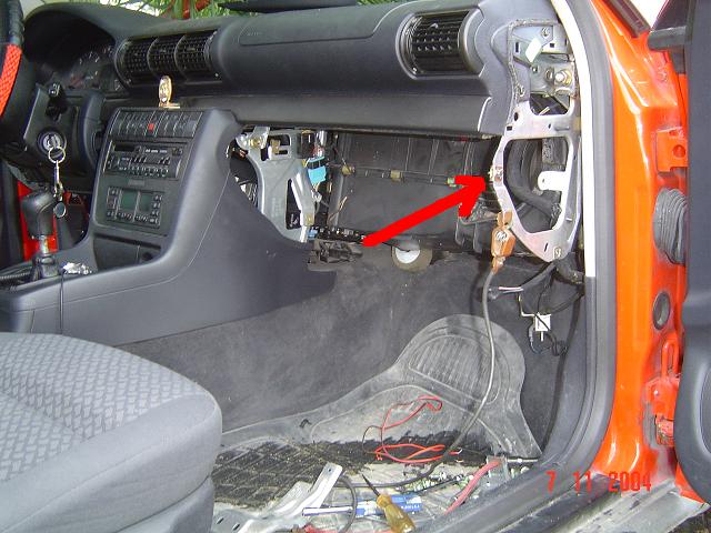

ILDEFONSO Publicado 9 de Agosto del 2005 Denunciar Compartir Publicado 9 de Agosto del 2005 ese motor se desmonta por detras de la guantera y puede que tenga las escobillas cortas.....si eres un manita lo mismo le puedes adaptar unas escobillas tipo standar de motores como ventiladores, rotaflex y demas. te pongo una foto del motor donde esta ubicado Responder Enlace al comentario Compartir en otros sitios web More sharing options...
luis Publicado 10 de Agosto del 2005 Autor Denunciar Compartir Publicado 10 de Agosto del 2005 Es muy complicado demontarlo, fotos no hay mas. Gracias. Responder Enlace al comentario Compartir en otros sitios web More sharing options...
