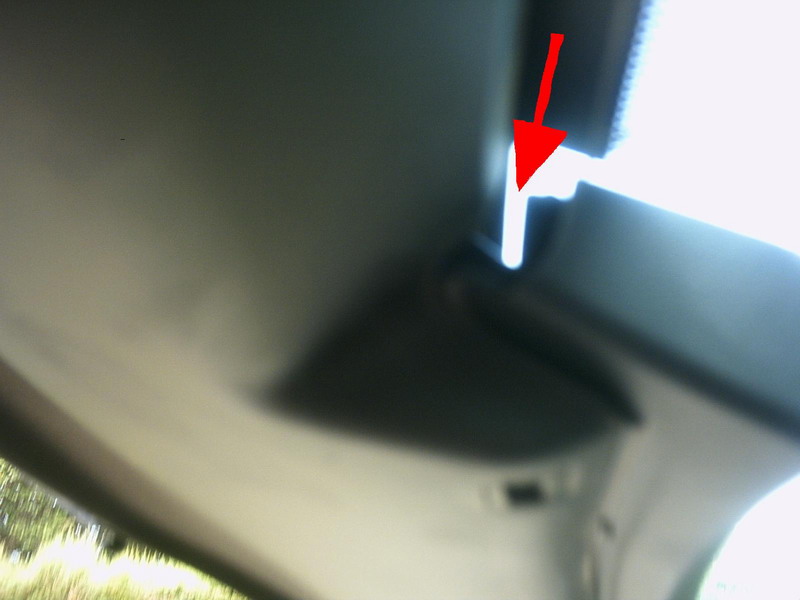

Elhue Publicado 9 de Agosto del 2005 Autor Denunciar Publicado 9 de Agosto del 2005 Es mas facil de lo q pensaba. No hay q desmontar ni paño ni plasticos ni na. Solo la bandeja. Se tira un poco del piloto hacia atras, se hace palanca suavemente entre los dos plasticos y sale perfecto. Tengo fotos pero he intentado ponerlas y no hay manera. Responder

Elhue Publicado 9 de Agosto del 2005 Autor Denunciar Publicado 9 de Agosto del 2005 Se hace palanca donde apunta la flecha y tirando hacia atras sale. Responder

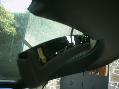

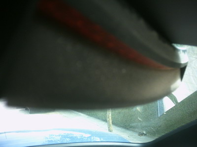

Elhue Publicado 9 de Agosto del 2005 Autor Denunciar Publicado 9 de Agosto del 2005 Estaba bastante sucio.... Responder

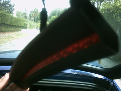

Elhue Publicado 9 de Agosto del 2005 Autor Denunciar Publicado 9 de Agosto del 2005 Pues eso. Lo deje limpito y a colocarlo otra vez. Responder
