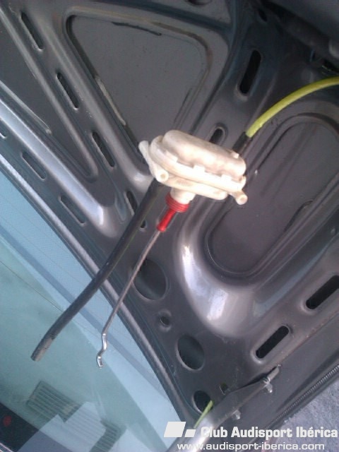

RodesAudi100 Publicado 18 de Agosto del 2013 Denunciar Publicado 18 de Agosto del 2013 Refloto este post para ver si alguien puede facilitar el esquema del cierre centralizado y asi poder arregla el cierre del maletero. Una duda:cuando se cierra el maletero el aire del macarron pulsa o impulsa? Saludos Responder

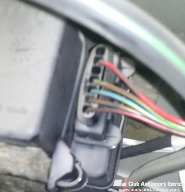

Andevel Publicado 20 de Agosto del 2013 Denunciar Publicado 20 de Agosto del 2013 Hola a tod@s, como comente en mi presentación estoy poniendo al día mi Audi 80 B3 1.6TD del 91. Una de las cosas que estoy instalando es el módulo de mando a distancia Innovate. Gracias a los bricos y posts de los compañeros ya he localizado la bomba del cierre en el maletero. Acerca de esta es la pregunta que os hago, sabéis cuales son los cables de apertura y cierre en el conector de la bomba?? Gracias, un saludo Responder
moreno100 Publicado 20 de Agosto del 2013 Denunciar Publicado 20 de Agosto del 2013 Refloto este post para ver si alguien puede facilitar el esquema del cierre centralizado y asi poder arregla el cierre del maletero. Una duda:cuando se cierra el maletero el aire del macarron pulsa o impulsa? Saludos Lo último no lo entiendo, explícate a ver sí te puedo ayudar. Un saludo. Enviado desde mi RazR MaxX. Responder
moreno100 Publicado 20 de Agosto del 2013 Denunciar Publicado 20 de Agosto del 2013 El verde y azul. Ese cable se corta y se conecta a dos cables del modulo que has comprado. Yo ya he instalado dos y funciona así. Mira bricos porque esta explicado, pero vamos que es ese el cable. Un saludo. Enviado desde mi RazR MaxX. Responder
RodesAudi100 Publicado 20 de Agosto del 2013 Denunciar Publicado 20 de Agosto del 2013 (editado) Refloto este post para ver si alguien puede facilitar el esquema del cierre centralizado y asi poder arregla el cierre del maletero. Una duda:cuando se cierra el maletero el aire del macarron pulsa o impulsa? Saludos Lo último no lo entiendo, explícate a ver sí te puedo ayudar. Un saludo. Enviado desde mi RazR MaxX. Pues vamos por por partes jejeje,resulta que el cierre centralizado del maletero no me funcionaba por que el tubito del aire estaba si conectar al pulmon y lo volvi a conectar pero ahora funciona al reves,cuando cierro con la llave desde el conductor se abre el maletero y cuando abro se cierra por eso comentaba si cuando actua el cierre del maletero el aire del tubito impulsa o expulsa?por llamarlo de una manera,vamos!!! Una foto para tener una idea mejor. Saludos. Editado 20 de Agosto del 2013 por rodesaudi90 Responder
moreno100 Publicado 20 de Agosto del 2013 Denunciar Publicado 20 de Agosto del 2013 Cada puerta lleva un pulmón independiente que va conectado a la bomba central que es la que suministra aire. Cuando la bomba manda la presión a los pulmones lo que hace es estirar el fuelle de cada pulmón para mover las varillas que lleva cada puerta. Un saludo. Enviado desde mi RazR MaxX. Responder
