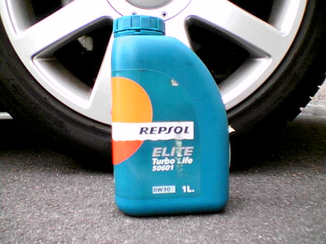

ojf1 Publicado 9 de Agosto del 2005 Denunciar Publicado 9 de Agosto del 2005 CUAL ES EL QUE TENGO QUE COMPRAR PARA EL 2.0 TDI, EL MODELO Y LA MARCA GRACIAS. Responder
[[PoYo]]A3 Publicado 9 de Agosto del 2005 Denunciar Publicado 9 de Agosto del 2005 Este es el que me dieron a mi en el concesionario la primera vez que lo tuve que rellenar, si el tuyo lleva el long live, seguramente sea este. Repsol ELITE Turbo Life 50601 0w30 1L. Responder
Lalo Publicado 9 de Agosto del 2005 Denunciar Publicado 9 de Agosto del 2005 El Castrol Long Life (506.01) 0-30W; también te vale. Si no dispones de mantenimiento Long life puedes hechar un 5-40W ( normalmente utilizan Repsol ), aún así puedes pasar por el concesionario ( revisión de niveles ) y que te lo rellenen ellos, que la botellita de Long Life cuesta unos cuartos Responder

chocapic Publicado 20 de Septiembre del 2005 Denunciar Publicado 20 de Septiembre del 2005 El Castrol Long Life (506.01) 0-30W; también te vale. Si no dispones de mantenimiento Long life puedes hechar un 5-40W ( normalmente utilizan Repsol ), aún así puedes pasar por el concesionario ( revisión de niveles ) y que te lo rellenen ellos, que la botellita de Long Life cuesta unos cuartos Un litro de Repsol Elite Long Life 5w30 50700/50400 por solo 14,50 EURAZOS. <_< Responder
