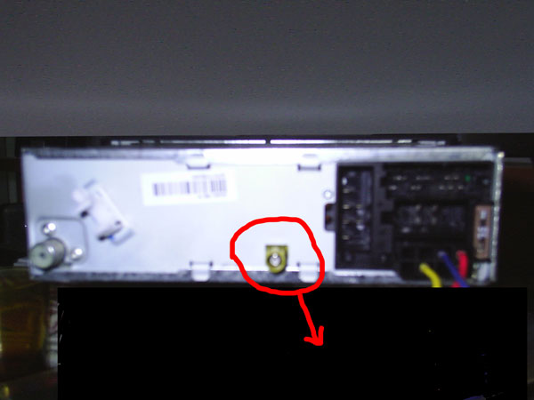

pacomasi Publicado 10 de Agosto del 2005 Denunciar Publicado 10 de Agosto del 2005 Hola me acabo de cambiar la radiocd original de un audi a3II , he conectado la clavija de antena y no pilla emisoras y mi pregunta es ¿para k sirve la clavija que lleva en el centro la autoradio de serie?gracias Un saludo Responder
chirrito Publicado 10 de Agosto del 2005 Denunciar Publicado 10 de Agosto del 2005 Hoy estoy un poco dormido, :cry1: de verdad y reconozco que no ando muy fino en mis reacciones y entendimientos. Y por eso pregunto, entiendo que estas conectando el cable de antena en el conector que señalas??? No es que sea yo un experto en instalaciones de radios, pero creo que el conector de la antena es el de color blanco, el que está en el extremo izquierdo (según miramos la foto) Insisto, es lo que me parece entender leyendo el mensaje. Si no es esp lo que preguntas, perdona las molestias SALUDOS Responder
pacomasi Publicado 11 de Agosto del 2005 Autor Denunciar Publicado 11 de Agosto del 2005 no yo pregunto para que es esa conexion que señalo en la foto gracias Responder
aduanero1 Publicado 11 de Agosto del 2005 Denunciar Publicado 11 de Agosto del 2005 Es toma de antena F1 Responder

RNSE Publicado 12 de Agosto del 2005 Denunciar Publicado 12 de Agosto del 2005 Por Dios, es el conector de la antena de diversity, un poco de seriedad, enviame un correo a jestevez@ozu.es y te digo como tienes que conectar las cosas,,,,, Jodeeeeeeeeeeeeeeeeeerrrrrrrrrrrrrrrrrrrrrrrrrr macho macho macho macho macho jodeeeeeeeeeeeeeeeeeeeeeeeeeeeeeeeeeerrrrrrrrrr Un saludo Responder

Fertdi Publicado 21 de Agosto del 2005 Denunciar Publicado 21 de Agosto del 2005 Hola me acabo de cambiar la radiocd original de un audi a3II , he conectado la clavija de antena y no pilla emisoras y mi pregunta es ¿para k sirve la clavija que lleva en el centro la autoradio de serie?gracias Un saludo En el subforo de electricidad/electronica hablan del tema y tienen la solución. Parece ser que nuestros coches llevan la antena integrada en la luna trasera y que traen un amplificador de señal incluido. El problema es que los equipos de serie suministran alimentación a ese amplificador mientras que los equipos no originales no lo hacen. La solución es instalar un "alimentador de antena" (unos 12 euros). Eso creo haber entendido Responder
DBJweb Publicado 26 de Agosto del 2005 Denunciar Publicado 26 de Agosto del 2005 Parece ser q esto es lo q nos hace fala para q se escuchen bien las emisoras. Este es el Alimentador antena vw/audi Phonocar 8539, supongo q habra mas en el mercado... Cuando lo compre y lo ponga, comentaré. Salu2 Responder
chirrito Publicado 31 de Agosto del 2005 Denunciar Publicado 31 de Agosto del 2005 Yo acabo de montar una concert I y se lo he puesto. Nada más ponerselo ya notaba la diferencia. Sólo con hacer las pruebas en AM sobra. En Fm cojo emisoras que con mi otra radio no cogía. Lo recomiendo, de verdad SALUDOS Responder
