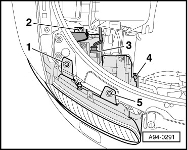

pableras Publicado 11 de Agosto del 2005 Denunciar Publicado 11 de Agosto del 2005 Instrucciones para ambos lados: ‒ Para proteger la pintura pegar en el área debajo del faro cinta adhesiva. ‒ → Desenroscar los tornillos -1- y -5-. ‒ Desenroscar unas cuantas vueltas los tornillos -2- y -4- sin sacarlos del todo. ‒ Si están montados, cortar la abrazadera de cables. ‒ Separar la conexión eléctrica -3-. ‒ Extraer el faro de la carrocería hacia delante Responder

Tineo Publicado 27 de Octubre del 2005 Denunciar Publicado 27 de Octubre del 2005 Retomo este post de hace algunos meses. Soy algo torpe, lo reconozco, porque estoy intentando cambiar la bombilla derecha pero, una vez que extraido el faro hacia delante ... ¿CÓMO SIGO?. No se como continuar para sacar la bombilla. Tienes que abrir la tapa y apartar la pieza que regula la altura de los faros (creo que es 1/4 de vuelta en el sentido del reloj y ya libera) para disponer de más sitio. Luego nada: soltar cable y los dos alambres que sujetan el faro. Yo me vi obligado a sacar el faro derecho aunque previamente con un rotulador hice marcas para volver a dejarlo en el mismo sitio. sl2. Responder
boss Publicado 28 de Octubre del 2005 Denunciar Publicado 28 de Octubre del 2005 Bueno, pues gracias a vuestras indicaciones he conseguido cambiar la bombilla derecha sin pasar por el concesionario. Muchas gracias por vuestra ayuda. Primero lo intenté sin sacar el faro, pero hay que ser muy habilidoso, porque apenas hay sitio. No obstante os diré que me ha parecido realmente sencillo sacar el faro, se tarda un minuto y no tiene ninguna complicación. Lo mas complicado para mi ha sido desconectar los cables, estaban prietos los jodios. Lo dicho, gracias y s2. Responder
