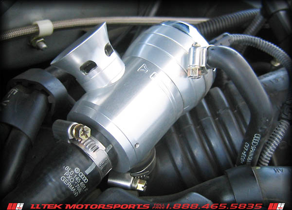

Robo BeasTT Publicado 11 de Enero del 2005 Denunciar Publicado 11 de Enero del 2005 Je jejejeje ... yo llevo una parecida a la que recomienda Joselito <_< .. es una Hibrida de Go Fast Bits que expulsa parte a la atmosfera y parte a la admision ... ni un problema en Vag Com ... ademas es totalmente regulable tanto en dureza como en % de expulsion al exterior .. una verdadera maravilla ... y esta SI que se nota a 1.6 bares Un saludo señores ! Robo Es practicamente identica a la que sale en el siguiente link (y foto ) : http://www.lltek.com/DBOV_turbo_divertor_blowoff.htm Responder

Robo BeasTT Publicado 11 de Enero del 2005 Denunciar Publicado 11 de Enero del 2005 Pues depende donde la compres .. la puedes conseguir incluso en E-Bay de segunda mano ... sinceramente cuesta una pastra ... pero fue un regalito que me di .... no se decirte ahora el precio porque junto con la valvula tienes que comprar los adaptadores para el modelo 1.8T ya que tambien vale para Suabrus, EVOs, Skylines , etc <_< ..... Yo la compre de la pagina australiana www.autospeed.com ... pero no se porque ahora no la veo .... Tambien tienen un modelo que es la valvula hibrida pero no es regulable .. por lo que el flujo disipado al exterior es siempre el mismo ..... En cuanto a la instalacion no me fastidies super !!! y te haces llamar ingeniero :D:D??? solamente quitas la DV original y metes esta cachondo Venga un saludo amigo Robo Responder
Robo BeasTT Publicado 11 de Enero del 2005 Denunciar Publicado 11 de Enero del 2005 En la pagina que te puse creo que el precio es de 388 dolares canadienses .... pero el precio varia segun donde la pilles .... Ahhhh .. ademas la mia viene en azul metalizado .. acorde a la BesTTia <_< Saludos ! Robo Responder
