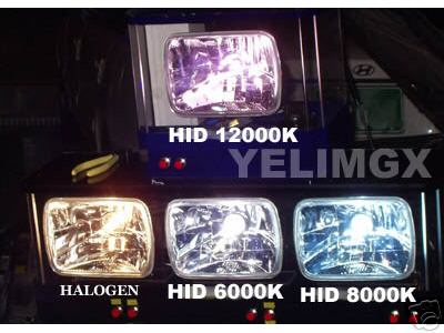

Baquero Publicado 17 de Agosto del 2005 Denunciar Publicado 17 de Agosto del 2005 Aquí tienes una muestra para orientarte: Responder
