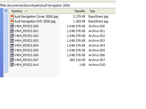

t114563 Publicado 6 de Enero del 2007 Denunciar Publicado 6 de Enero del 2007 HOLA ESTOY A PUNTO DE FINALIZAR LA DESCARGA DEL DVD 2006_1 PARA RNS-E CON BITTORRENT. ME SALEN LOS SIGUIENTES ARCHIVOS : V404_PDVD2.000 1.048.576 KB V404_PDVD2.001 1.048.576 KB V404_PDVD2.002 1.048.576 KB V404_PDVD2.003 1.048.576 KB V404_PDVD2.004 1.048.576 KB V404_PDVD2.005 1.048.576 KB V404_PDVD2.006 1.048.576 KB V404_PDVD2.007 285.516 KB V404_PDVD2.DVD 1 KB. ¿COMO SE GRABAN ESTOS ARCHIVOS? SALUDOS :-) Responder
