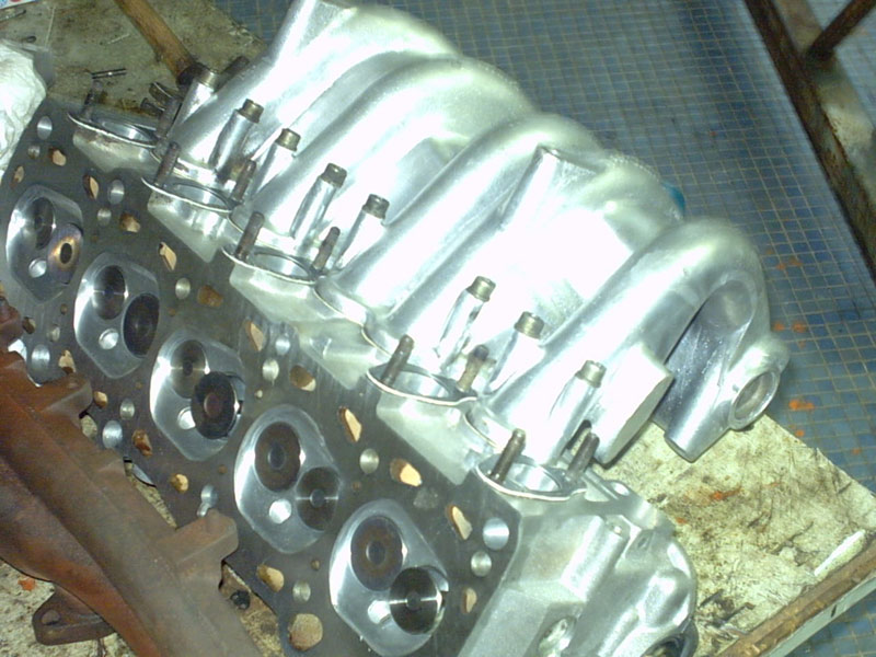

Pisha TDIs Publicado 18 de Agosto del 2005 Autor Denunciar Publicado 18 de Agosto del 2005 Planificar culata???pero es precisamente lo que no me interesa ya que si saco la culata entonces se hace todo y listos, lo que yo queria es de momento no levantar culata. Hoy os comento lo que me ha llegado: -un monton de tuercas y 4 esparragos para los colectores -5 juntas de escape 028129589b -adhesivo de la matricula 855853487a 01c -aros de puerta 857853443 01c (solo han llegado unos, estoy a la espera de los otros aunque a unas malas tengo unos que me dio el recambista) -filete (no se cual es) 85789851501c -filete (tampoco se cual es) 857853648a 01, este vale una pasta a precio de costo me ha costado 48,49€ más iva He pedido tambien las pegatinas del audi 80 como me dijiste Sport, espero que sean iguales sino me las voy a tener que comer. Por otro lado la de "quattro" del 80 no las hay ya que son la misma referencia que en el quattro. He pedido tambien el plastico del alternador. Lo que no se es las pegatinas que tengo pendientes???Me faltan muchas todavia??? Los esparragos de los colectores los he visto muy cortos aunque en realidad no he visto ni uno de mi coche sacado asi que no puedo decir nada...Sport tienes una foto por alli de estos esparragos para compararlos, de ti ya no extraña nada!!!JEJE!!! un saludo Responder
SportQuattroLOVE Publicado 18 de Agosto del 2005 Denunciar Publicado 18 de Agosto del 2005 Puff, ahi me has pillado, creia que teia fotos de ellos, xq los puse nuevos, pero no,, unicamente puede enseñarte unos que son iguales en una culata de 20V... 857 853 648 A 01C: Este es el filete del paragolpes trasero La otra no se cual es... La pegatina de audi 80 es igual, lo unico que obviamente la de 80 la quitaras antes de pegarla! Saludos! Responder

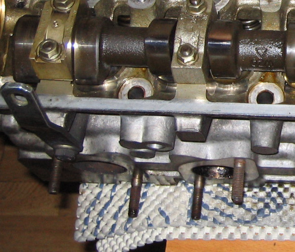

SportQuattroLOVE Publicado 18 de Agosto del 2005 Denunciar Publicado 18 de Agosto del 2005 Aqui puedes verlos en un cualta de 10V y con las 5 juntas de escape que debes tener... Responder
Pisha TDIs Publicado 19 de Agosto del 2005 Autor Denunciar Publicado 19 de Agosto del 2005 No se...omo no he logrado ver uno al completo desmontado de mi motor no lo puedo saber, es que la rosca que va dentro de la culata la veo muy pequeña pero quizas sea asi. Por desgracia la pegatina de audi 80 esta exhaurida tambien; en el porton de momento no se que ponerle... Bueno este finde me voy a l' Emporda (muy cerca de donde vive un forero que tiene un RS2) asi que este finde tampoco voy a poder ver mi blanquito. un saludo y gracias por todo sport Responder
