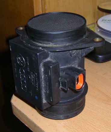

lurdor Publicado 18 de Agosto del 2005 Autor Denunciar Compartir Publicado 18 de Agosto del 2005 buenas a todos! ante todos gracias por vuestra ayuda....pero he tenido unos pocos problemas. Vereis, resulta que mi audi debe ser un poco "rarito" y distinto a los demás. El caudalimetro para empezar no es ni por asomo como me habeis puesto en las fotos. Estoy plenamente convencido que el raro es mi coche, que conste. Resulta que no se puede "desmontar" la parte a limpiar si no que todo forma un bloque. En sgundo lugar, no se trata de un caudalimetro Bosch, si no de un Pierburg. Despues de tanto leer sobre lo malo de los Bosch y lo bueno de los Pierburg, almenos en ese aspecto me he alegrado. Pero bueno, nada mejor que unas cuantas imagenes para aclarar y para que veais que tipo de caudalimetro llevo. Responder Enlace al comentario Compartir en otros sitios web More sharing options...
lurdor Publicado 18 de Agosto del 2005 Autor Denunciar Compartir Publicado 18 de Agosto del 2005 Aquí el caudalimetro desde otro ángulo, en el cual se puede ver el tipo de conector que lleva. Nada que ver con los visto hasta ahora. Responder Enlace al comentario Compartir en otros sitios web More sharing options...

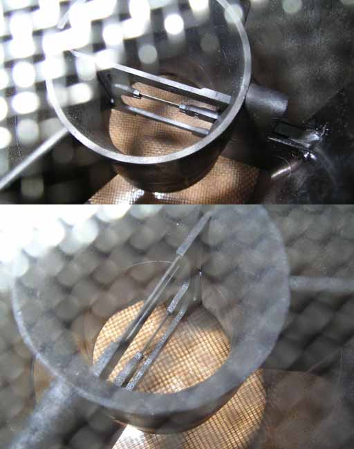

lurdor Publicado 18 de Agosto del 2005 Autor Denunciar Compartir Publicado 18 de Agosto del 2005 Y para rematar el interior del caudalimetro. Algo raro en si porque nose puede acceder a él de ninguna de las maneras. Por lo tanto me he quedado con las ganas de poder hecharle un ojo al estado. ¿Teneis alguna propuesta para solucionar este problema? Saludos y gracias de nuevo Responder Enlace al comentario Compartir en otros sitios web More sharing options...

ralf Publicado 23 de Agosto del 2005 Denunciar Compartir Publicado 23 de Agosto del 2005 Pues si es diferente tu cauda,yo no lo habia visto antes,pero el funcionamiento sera similar a todos medir la cantidad de aire y me imagino que sera por el filamento central de los tres que aparecen en la foto.Limpiarlo me imagino que igual que los otros aunque desde los lados del conducto con spray de contacto cero (hay opiniones diferentes por el foro busca un poco).De todas formas te hablo por "logica" y quiza alguien conozca mejor ese tipo de cauda.Saludos. Responder Enlace al comentario Compartir en otros sitios web More sharing options...
lurdor Publicado 23 de Agosto del 2005 Autor Denunciar Compartir Publicado 23 de Agosto del 2005 No tiene mucho misterio el funcionamiento de un caudalimetro, pero el problema de este es que no se puede limpiar. Las 2 rejillas que tiene en los laterales son inamovibles, están soldadas al plastico. Así que o me cargo la rejilla y luego lo apaño o me compro uno nuevo. En fin...... Saludos Responder Enlace al comentario Compartir en otros sitios web More sharing options...
