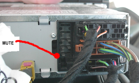

maauuu Publicado 18 de Agosto del 2005 Denunciar Publicado 18 de Agosto del 2005 La parte trasera del aparato es esta. en la clavija de arriba en el hueco que esta vacio, donde hay 8 pines (color azul en Mini-ISO) es donde van conectados los pines del cargador. ten en cuenta que muchos cargadores necesitan un cable que va a masa (en el hueco central, no se exactamente en cual de los pines). Responder
