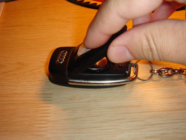

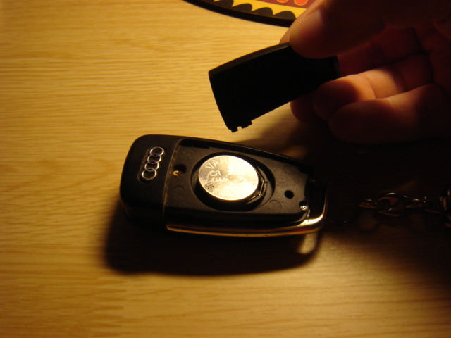

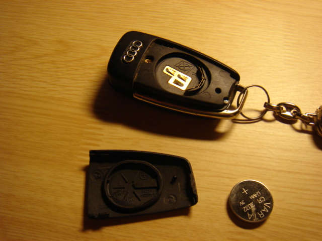

Molequla Publicado 11 de Mayo del 2008 Denunciar Publicado 11 de Mayo del 2008 Unas fotillos para verlo mas rapidamente, es muy facil y la pila es la típica de botón CR-2032 (como las de las placas base de los PC) Responder
