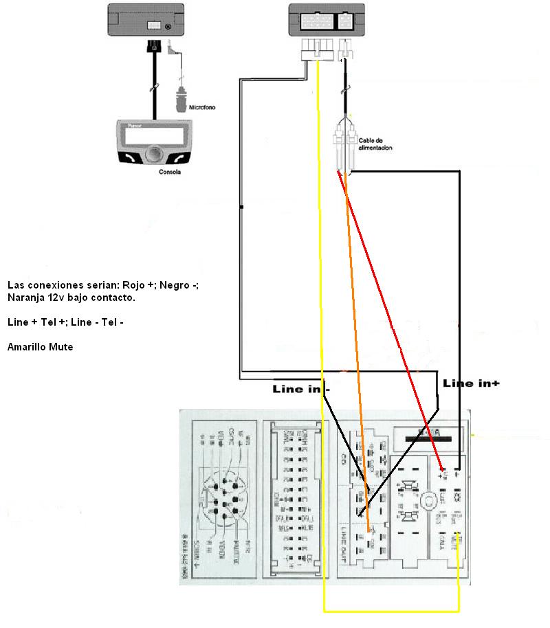

antinolo Publicado 28 de Agosto del 2005 Autor Denunciar Compartir Publicado 28 de Agosto del 2005 En primer lugar, muchas gracias por tu interes, y paso a comentarte las conexiones. 1º No tengo bosse. 2º Las conexiones las tome tal y com te reflejo en el archivo adjunto, como me pasaba lo que he comentado en mi primer mensaje, las quite y loas rehice conectando los conectores que trae el parrot (esto es el mazo de cables, solo en lo que se refiere al audio, la alimentacion la he mantenido de igual forma) y el resultado ha sido el mismo, lo que ya no se si será un problema del parrot. Saludos Responder Enlace al comentario Compartir en otros sitios web More sharing options...
antinolo Publicado 28 de Agosto del 2005 Autor Denunciar Compartir Publicado 28 de Agosto del 2005 Perdona no he puesto el esquema Responder Enlace al comentario Compartir en otros sitios web More sharing options...
Wok Publicado 28 de Agosto del 2005 Denunciar Compartir Publicado 28 de Agosto del 2005 Por lo que cuentas, la función de mute funciona correctamente ya que en la pantalla del Navi te aparece el mensaje "PHONE". El problema viene dado por lo que hace el Navi al detectar que el teléfono está funcionando. Si hace lo que debe hacer, debe silenciar algunos altavoces y dejarte sólo los delanteros. Tengo la sensación que el problema viene motivado por el lugar en el que has conectado el cable naranja ( 12V después de llave ). El pin que has usado tiene la leyenda "Steuerplus für BOSE-Endverstärker", y si no me equivoco ha de pasar a nivel bajo ( 0V ) cuando se activa el MUTE. Eso explicaría lo del "Adiós.." del Parrot Puedes probar a conectar el cable naranja TEMPORALMENTE al mismo sitio que el rojo. Si cuando entra la llamada no se apaga el Parrot, ya tienes la confirmación de lo que te expongo. Y digo TEMPORALMENTE, porque de lo contrario el Parrot no se va a apagar nunca, y te vas a quedar sin batería en poco tiempo Si ves que el problema es de conexión del cable naranja deberás buscar otro sitio donde conectarlo... ( caja de fusibles ) Otra opción es que no hayas programado el Navi para decirle que tiene teléfono ( pero eso no sé si aplica a teléfonos no originales -aka Parrot- ). Si es un tema de programación, necesitarás el VagCom. Y en ese caso, yo no puedo ayudarte. En fin... en todo caso, espera si alguien con más experiencia con el Navi y el Parrot te orienta mejor que yo. Responder Enlace al comentario Compartir en otros sitios web More sharing options...
AUDIOMECA Publicado 28 de Agosto del 2005 Denunciar Compartir Publicado 28 de Agosto del 2005 (editado) el cable naranja los tienes que llevar al s-cont. , lo has conectado a la señal que enciende y apaga la etapa de potencia en el maletero , por eso se te apaga el resto esta bien. un saludo Editado 28 de Agosto del 2005 por AUDIOMECA Responder Enlace al comentario Compartir en otros sitios web More sharing options...
antinolo Publicado 29 de Agosto del 2005 Autor Denunciar Compartir Publicado 29 de Agosto del 2005 Solucionado, he puesto el cable naranja donde ha dicho AUDIOMECA y funciona perfectamente. Muchas gracias a los dos. Saludos Responder Enlace al comentario Compartir en otros sitios web More sharing options...
