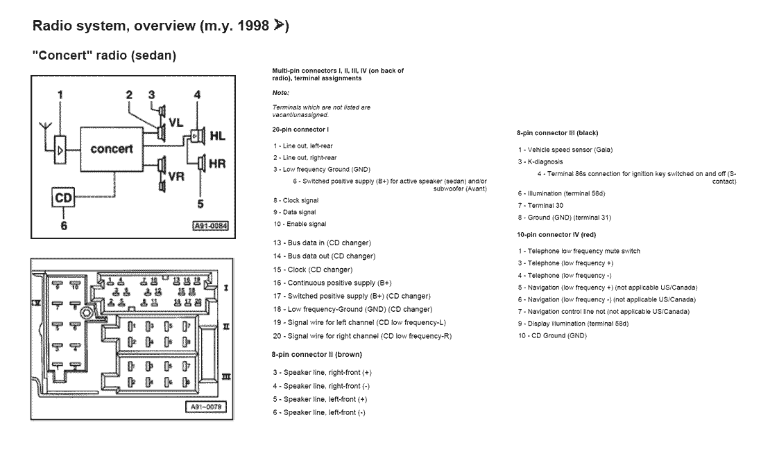

Audio Publicado 1 de Septiembre del 2005 Autor Denunciar Publicado 1 de Septiembre del 2005 Voy a seguir tu consejo y mientras se encienda, no me preocupare de lo del codigo . Lo que me trae de cabeza es lo de la codificacion BOSE. No tengo sistema BOSE y creo que ese es el problema de que no suenen los altavoces . Lo tengo conectado solo con positivo , masa, antena y los altavoces delanteros ya que la instalacion anterior no era la de fabrica y tiene conectores ISO y empalmes El esquema de en la parte superior tiene mas conexiones vease: K --- no lo tengo conectado, no se que color del mazo que viene del coche será GALA ---- no dispongo de BOSE Iluminación --- no se que cable sera ni que funcion tiene. Me sobran 2 cables del mazo . Uno blanco/gris y otro blanco/azul. Seguramente estoy haciendo algo mal . No me gustaria tener que pensar que tiene un problema el Symphony <_< Responder

yiyorl Publicado 5 de Septiembre del 2005 Denunciar Publicado 5 de Septiembre del 2005 CUIDADO, que lo del BOSE es porque la radio cree que tienes el amplificador de BOSE instalado. Eso es porque tiene un pin que cuando está conectado a tierra, la radio lo interpreta como que tienes el Bose instalado. Esto seguramente provoca que anula las salidas de audio normales, y por lo tanto el resultado es que no te suena nada de nada de nada. Si los conectores que tienes son ISO, en el conector grande central (Bloque :blink:, están las salidas de audio normales, y tiene otros tres bloques mas pequeños (C1, C2, C3), en uno de ellos están las salidas de audio para alimentar el bose, y en otro de esos está el conector que cuando está a tierra indica que hay un Bose presente. Pero todo esto depende del fabricante del equipo (aunque ponga audi por fuera por dentro puede ser cualquier cosa). GALA es el control del volumen con la velocidad del coche. Te adjunto un pinout de un concert, por si es parecido. Saluttt. Responder
