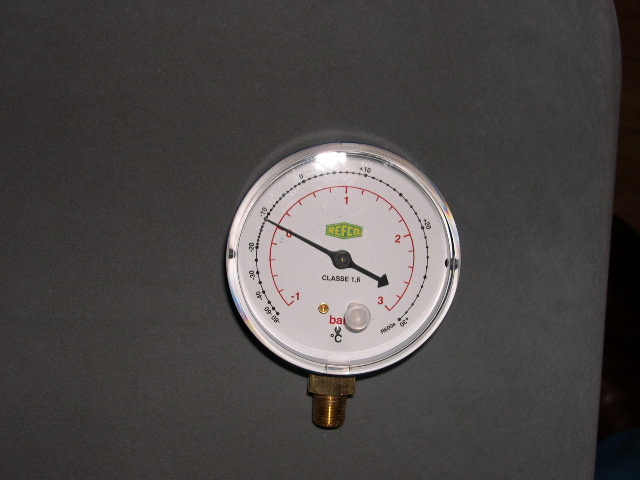

ESEDOS Publicado 30 de Agosto del 2005 Denunciar Publicado 30 de Agosto del 2005 Hola a todos. Ayer me compre un manometro de presion del TURBO y quisiera saber donde tengo que conectar el tubito que trae ? GRACIAS Responder
wastegate Publicado 30 de Agosto del 2005 Denunciar Publicado 30 de Agosto del 2005 Hola a todos. Ayer me compre un manometro de presion del TURBO y quisiera saber donde tengo que conectar el tubito que trae ? GRACIAS Si lo vás a poner en el montante izquierdo, lo tendrás que pasar por debajo del salpicadero ( si el tuyo es 3b por debajo hacia la centralita conectándoilo con una T que puedes adquirir en tiendas de jardineria o de animales ( 4 o 6 mm ) si no recuerdo mal ). Si es un ABY puedes conectarlo o a la centralita ( que ya hemos dicho unas cuantas veces donde anda ) o pasar en dirección al motor dando la vuelta hasta llegar al colector por delante donde hay una toma ) le pones un T y conectas.. Hagas lo que hagas sobre todo asegura bién las conexiones ( si no problemas ) Un saludo Responder
ESEDOS Publicado 30 de Agosto del 2005 Denunciar Publicado 30 de Agosto del 2005 Hola WASTEGATE. No te entiendo muy bien , la te y el tubito me lo trae el manometro pero a que parte tengo que conectarlo? A la centralita o a alguna parte del turbo?? GRACIAS Responder
Triple-K Publicado 30 de Agosto del 2005 Denunciar Publicado 30 de Agosto del 2005 Yo prefiero conectarlo a una de las tuberias de vacio con una T como bien decis,"que vale la de las mangerinas del agua de los limpias" a la manguera mas directa del colector de admision ya que esa presion es la real "la que nos llega a los cilindros" Responder
ESEDOS Publicado 30 de Agosto del 2005 Denunciar Publicado 30 de Agosto del 2005 Buenas Triple-K . Pero en que sitio concreto ? Tiene alguna manguera fina donde poder poner la T ? UN SALUDO. Responder
wastegate Publicado 30 de Agosto del 2005 Denunciar Publicado 30 de Agosto del 2005 A ver , la presión real está tanto en la admisión como en la centralita ( que para eso es la que mide y dá las ordenes oportunas ), o bién conectas el tubo a la centralita ( llega un tubito de unos 4mm a ella ) o bién lo haces en el colector ( si es ABY por delante ) si es 3b no tienes toma en el colector por la parte de delante ( pero sí por la parte de atras ). Un saludo Responder
