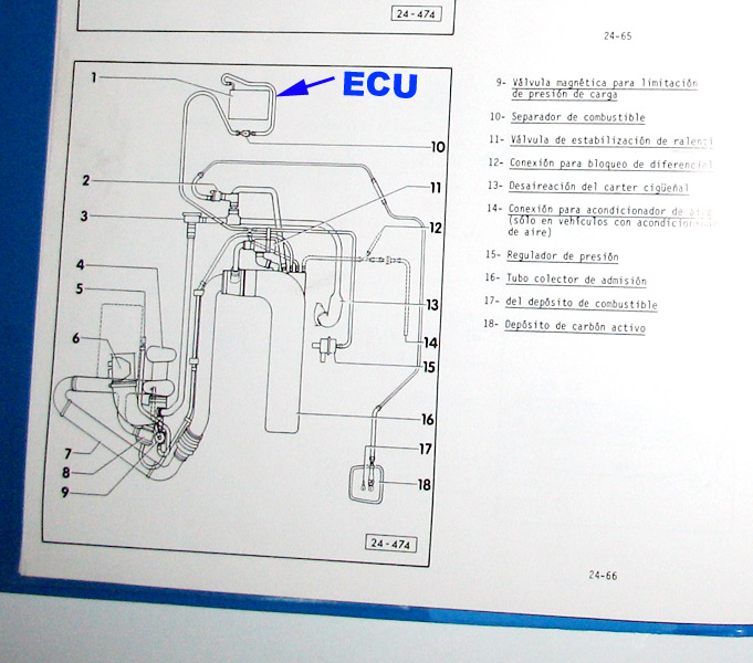

AudiCoupe Publicado 6 de Septiembre del 2005 Autor Denunciar Publicado 6 de Septiembre del 2005 Tengo otra preguntilla, parezco un periodista dle corazon, juas juas juas. El tubo q va a la centralita q mide la presion del sistema de sobrealimentacion para hacer saltar la proteccion etc, de donde viene?del colector de admision? Es para cuando lo cambie saber x donde seguirlo, q hay muchos tubitos y em voy a hacer un lio fijo. <_< Responder
200T Publicado 6 de Septiembre del 2005 Denunciar Publicado 6 de Septiembre del 2005 Hola Audi Haz el camino al reves. Mira primero en la ECU la conexion del tubo y mira por donde "sale" hacia el motor......debe de entrar por la parte izquierda ( poniendote tu de cara al motor ) y llega al colector con una "T"....si te fijas no es dificil de dar con ella... Otra cosa...cuando dices que te han sacado los codigos en Audi......de verdad??? Me sorprende un poco porque NADIE quiere tocar estos coches.....pues si no es mucha indiscreción....cuanto te han soplado????? Joseps, esta para ti ( o para cualquiera claro)...Con el tema del 20V, OK, para sacar los codigos con la lucecita del salpicadero.........Pero en caso de NO tener la conexion o que no exista...como COññññññ......se pone el LED tester para sacar los codigos.... Lo tengo en casa preparado ( el Led), como bien predica SJM, y en ningun sitio pone como enchufarla.......explican la secuencia, lo de los 4 segundos, fusible en el relé de la bomba de gasolina, etc......pero es que me estoy volviendo loco buscando donde se engancha el famoso LED!!!!!!!! Para poner la luz en el 20V....hace falta quitar el volante?????? o son accesibles los 3 tornillos del borde del IP????? Gracias chicos..... Coupe, si eso se arregla, anuncialo, asi cuando me toque a mi, ya sabré donde ponerme a buscar..... Responder
wastegate Publicado 6 de Septiembre del 2005 Denunciar Publicado 6 de Septiembre del 2005 Que pasa Alberto, escribo desde Vigo ( Galicia ), en un Ciber con monillo de Audi, jajajjjajaa, el conector que vá a la centralita es uno que atraviesa la zona de plancha del motor y conecta con uno de los tubillos que se vén de plástico en la zona del motor justo detrás del colector de admisión.............estos a su vez se conectan con manguitos de goma de 5 mm............osease que de la centralita sale de goma, cambia a plástificado y vuelve a cambiar a goma justo para conectar por detrás del colector de admisión. Un saludo Me estoy poniendo morao de marisquitooooooooooo. Responder

SportQuattroLOVE Publicado 6 de Septiembre del 2005 Denunciar Publicado 6 de Septiembre del 2005 (editado) Ahi puedes ver claramente por donde va el manguito de la ECU, desde esta hasta el colector de admision por suparte trasera, bifurcandose hasta el regulador de presion. S2! Editado 6 de Septiembre del 2005 por SportQuattroLOVE Responder
