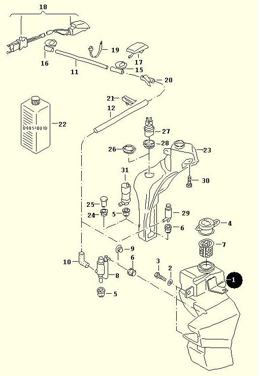

Magoma Publicado 1 de Septiembre del 2005 Denunciar Publicado 1 de Septiembre del 2005 Por si te sirve de ayuda, te adjunto el despiece del lavacristal. parece que el depósito va cogido sólo con dos tornillos. Saludos. Responder
