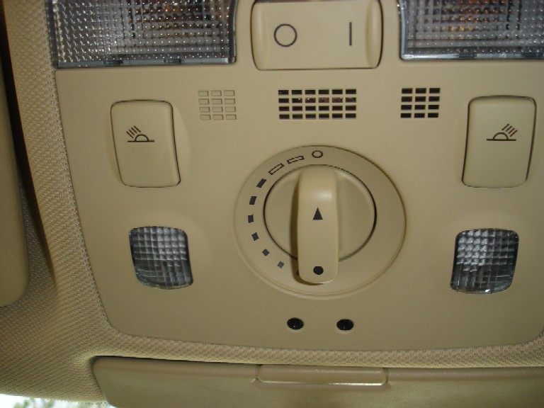

goofie Publicado 2 de Septiembre del 2005 Autor Denunciar Compartir Publicado 2 de Septiembre del 2005 El mio es el A3I, el de la foto de abajo. En el mio, lleva al lado del botón como una tapa medio disimulada. La quitas (yo lo hice con los dedos) y por detrás de la tapa tienes una llave allen q debes introducir en el motor del cierre e ir dandole hasta q se cierre totalmente. Está durillo. Creo q todos son mas o menos similares. Por cierto, el mio, original de audi, es de la marca Webasto (o como se escriba :blink:) Saludos! Responder Enlace al comentario Compartir en otros sitios web More sharing options...

goofie Publicado 2 de Septiembre del 2005 Autor Denunciar Compartir Publicado 2 de Septiembre del 2005 El mio va mas al centro de las luces de lectura (mas al medio del coche) y es una tapa tapizada como si fuera el propio techo. Igual en el tuyo hay q desmontar toda la pieza de las luces. Por cierto, hoy ya va bien el techo. Saludos Responder Enlace al comentario Compartir en otros sitios web More sharing options...
