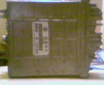

goofie Publicado 1 de Septiembre del 2005 Denunciar Publicado 1 de Septiembre del 2005 Buenas. En el Córdoba iba debajo del limpia del conductor. En el A3 q tengo ahora va debajo del limpia del pasajero. En el A4 creo q va dentro de una caja de plástico, en el vano motor en el lado del conductor. En los TDi del 97-98 es similar a la de la foto y para saber la presión del colector de admisión le llega un tubo a la centralita directamente del colector. Dentro de la centralita prosigue otro tubo q llega ya hasta el sensor... el tubo de dentro es demasiado frágil y con los restos de aceite y la presión acaba rajándose. El coche no lee bien la presión real q hay y se llena todo de aceite. Hace 2 semanas, le comenté esto a un amigo cuyo padre (passat TDi 110cvs)decia q el coche había perdido "algo" de potencia... pero q lo achacaba a los 250.000kms q lleva encima. Según me comenta mi amigo, la placa estaba sumergida en sus 3\4 partes por aceite. El padre una vez limpiado todo dice q no recuerda q su coche anduviera tanto y tan bien. Saludos Responder

goofie Publicado 1 de Septiembre del 2005 Denunciar Publicado 1 de Septiembre del 2005 En el tuyo ya llevará el sensor de presión electrónico.... yo hablo de los TDi de los años 96-97-98 e incluso 99. Los q son la centralita como la de la foto Saludos! Responder
