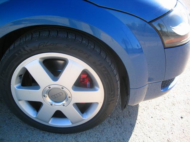

maauuu Publicado 1 de Septiembre del 2005 Denunciar Publicado 1 de Septiembre del 2005 Yo en el ibiza que tenia, tambien las llevaba pintadas en rojo y quedaba muy bien. A mi un bote me llego para pintar las pinzas de dos coches. Ahora estoy pensandome si pintar las del audi..... que destacar seguro que destacan.... asi es como las tengo ahora: Responder
