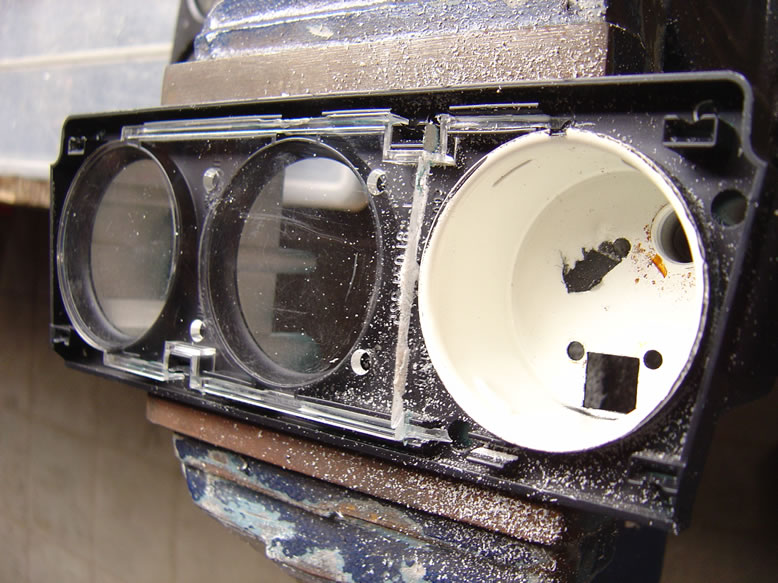

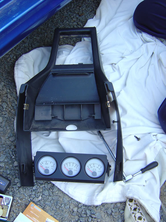

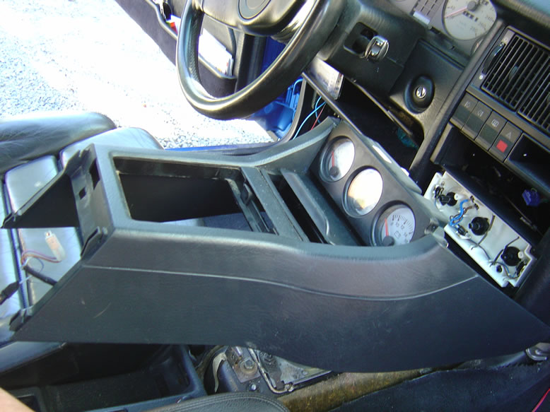

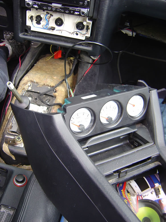

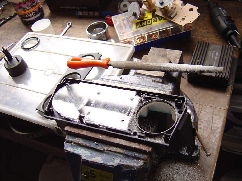

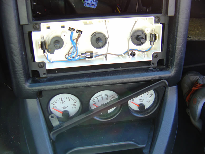

SportQuattroLOVE Publicado 2 de Septiembre del 2005 Denunciar Publicado 2 de Septiembre del 2005 Te refieres a esto verdad? Responder
SportQuattroLOVE Publicado 2 de Septiembre del 2005 Denunciar Publicado 2 de Septiembre del 2005 desmontaje... Responder
SportQuattroLOVE Publicado 2 de Septiembre del 2005 Denunciar Publicado 2 de Septiembre del 2005 Consola fuera Responder
SportQuattroLOVE Publicado 2 de Septiembre del 2005 Denunciar Publicado 2 de Septiembre del 2005 Responder
SportQuattroLOVE Publicado 2 de Septiembre del 2005 Denunciar Publicado 2 de Septiembre del 2005 es un currito majete Responder
SportQuattroLOVE Publicado 2 de Septiembre del 2005 Denunciar Publicado 2 de Septiembre del 2005 pero facil... Responder
SportQuattroLOVE Publicado 2 de Septiembre del 2005 Denunciar Publicado 2 de Septiembre del 2005 y no rompe para nada la estetica del coche... :clap1: Es la mejor opción para mi, fuera cutre truñing! Responder
