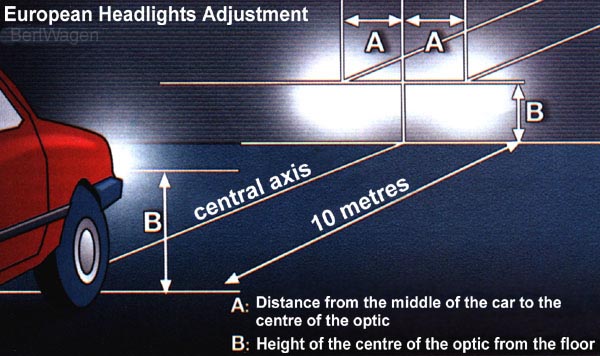

fermoa4 Publicado 3 de Septiembre del 2005 Denunciar Publicado 3 de Septiembre del 2005 en esta foto,explican como regularlos,las 2 ruletas que comentas,una,la de la parte interior del faro,la de regula la altura y la otra,la que queda mas hacia la aleta,el centrado(que alumbre mas a la cuneta o mas al centro) un saludo tius Responder
