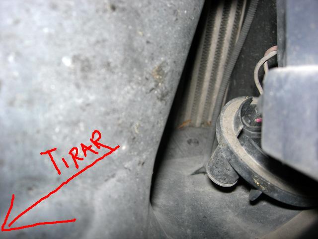

Sugarless Publicado 5 de Septiembre del 2005 Autor Denunciar Publicado 5 de Septiembre del 2005 Guenas fermo El otro dia no me pude poner manos a la obra xq me faltaban herramientas. Estuve examinando la zona y me han surgido dudas. En la rejilla del conductor no he visto ninguna canalizacion q deba soltar para q salga el liquido. Aki te pongo foto Sin embargo en la rejilla del copiloto he visto varias conducciones y tuberias. Tambien te pongo foto para que me digas si es alguna de esas. Y si lo es, dime como se desmonta. Una vista general: Ahora lo q se ve indagando por dentro en la parte derecha, mas pegada al radiador: Responder

fermoa4 Publicado 5 de Septiembre del 2005 Denunciar Publicado 5 de Septiembre del 2005 (editado) en la parte del copiloto,esos son los cables del radiador del clima y los conductos del gas,asi que yo no los tocaria en el lado del conductor,donde te dije y como te indico en la foto,esa pieza de goma que va al intercooler,tienes que tirar con cuidado y al levantarla,un poco escondindida,pero se accede bien,veras la valvula del radiador,para abrirla,necesitaras un destornillador muy grande(con mucha pala,ya que lleva una cruz de mueca para aflojar como los tapones del agua de las baterias no se si me entiendes )conectale una manguerita por un lado a la valvula(un pitorro que tiene esta valvula y es por donde sale el liquido) que vaya a una garrafa de agua mismamente,y luego,ya sabes como cambiar el sensor y purgarlo levanta la esquina de la goma que te marco que va al intercooler,pero al lado del radiador y la veras bien Editado 5 de Septiembre del 2005 por fermoa4 Responder

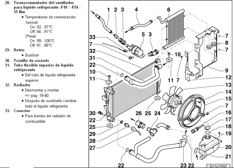

Juanjo Publicado 11 de Septiembre del 2005 Denunciar Publicado 11 de Septiembre del 2005 Aquí dejo el esquema general del radiador con el tapón de vaciado. P.D. Se corresponde con el número 30. Saludos.- Responder
fermoa4 Publicado 11 de Septiembre del 2005 Denunciar Publicado 11 de Septiembre del 2005 siempre me he preguntado que es el radiador nº6 y para que sirve,ya que esta foto,estaria vista desde atras y ese radiador pequeño,estaria donde el acompañante Responder

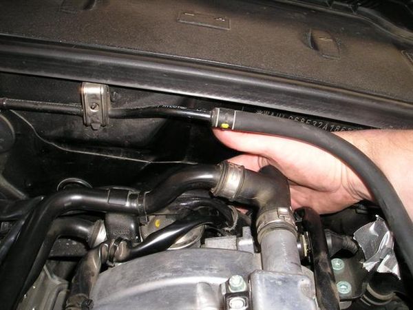

Sugarless Publicado 11 de Septiembre del 2005 Autor Denunciar Publicado 11 de Septiembre del 2005 Lo unico q se me puede ocurrir q sea es esto Pero me extraña puesto q por mas q leo se supone q esta a simple vista quitandola tapa del motor, y para sacar esta foto ni he tenido que quitarla Responder
