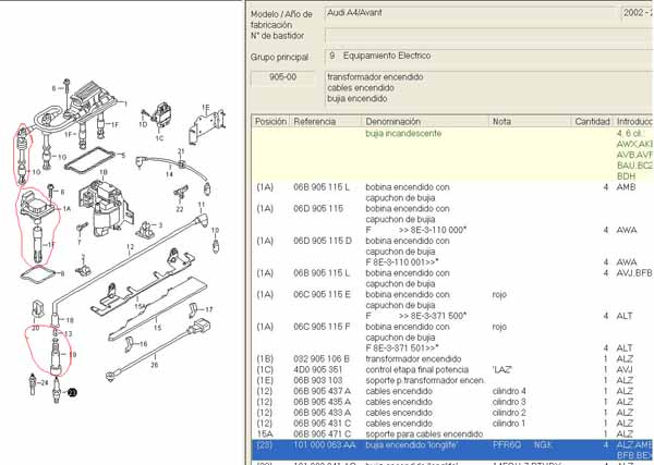

migatarosita Publicado 5 de Septiembre del 2005 Denunciar Publicado 5 de Septiembre del 2005 Hasta ahora mi coche lo único que aquejaba era la pésima calidad de los mandos interiores, que se pelan, ruiditos parásitos, que además, me rompieron un faro en Castellana Wagen cuando fuí a que me los reglaran, tiempos eternos en espera de hora en taller....y esas cosas. Cuido y mimo el coche y con 80.000 me dejé unos 1300 o más euros en Ayuso motor por puesta a punto, gomas y correa de distribución... además de las revisiones reglamentarias. Miro los niveles a conciencia y no dejo que el aceite baje de forma alarmante nunca. (Por cierto.... el nivel de la dirección asistida está muy alto..... debería quitar líquido??) Me voy a Francia unos días y el tercer día arranca y vibra una pasada y no tira. Caudalímetro?.... eso que nos hemos resignado a pagar por un error endémico en el grupo VAG? el navegador me lleva a 20 kms a un taller audi. Sale un chavalín y me dice sólo con mirarlo por encima que es una bobina de encendido, que es típico y frecuente en motores audi y que por la tarde la tiene y me la cambia en un momento. Efectivamente, paso el día en Bergerac y vuelvo. En 15 minutos y 75 euros listo. Luego me informo y veo que es una chorrada que puede hacer uno mismo.... si lo sabe, claro. Preguntas: 1º.- Si las bobinas de encendido fallan con los kms. y valen 30€ cada una... ¿porqué no se cambian de rutina? no sería mejor eso y pagar que te deje tirado el maldito coche????????? No me entra en el cabezón. Este es el coche más caro que he tenido y el único que me ha dejado tirado!! y por algo que es conocido por la marca? Ninguno de mis anteriores coches me ha dejado tirado por una pollada así!! No sé. Me hace pensar que Audi no hace buenos coches. Otra cosa es que me gusten. 2º.- Pensáis los sabios que es conveniente que cambie las otras tres bobinas? Es una tonteria y no me gustaría levantarme una mañana e ir con el coche a tres cilindros de nuevo nosecuántos kilómetros. Por una parte estoy contento por lo tonto de la avería y el excelente trato dado en Francia y nunca encontrado en España. Por otra parte siento que voy en un coche frágil, que le puede fallar cualquier chorrada en cualquier momento... es una sensación. Con mi anterior Rav-4 tenía una sensación de seguridad y confianza que jamás he encontrado con mi Audi. :blink: Opiniones son eso.... opiniones. No afirmaciones. P.D: Hoy me dice el fis que se ha fundido una luz de aparcamiento delantera izq. ¿De verdad que tengo que llevarlo al maldito taller para una maldita lucecita????????????????????? Responder

Jarkonen Publicado 5 de Septiembre del 2005 Denunciar Publicado 5 de Septiembre del 2005 ¿¿Alguien puede poner una foto de una de esas bobinas a ver que son..?? y donde estan dentro del motor...?? Espero que esto de las bobinas no sea para los 1.8T lo que los caudalimetros para los TDI... por que sino vaya faena... :-( P.D: Escogí este motor por lo fiable que me parecia y por que de echo me está saliendo mas barato de mantener que mis dos anteriores TDI... (yo no pago la gasolina..) Responder
Xingular Publicado 5 de Septiembre del 2005 Denunciar Publicado 5 de Septiembre del 2005 (editado) la bobina es justo aquello que hace conexión con la bujía. Vamos, el cable. Que desde hace varios años es una bobina para cada bujía, no como antes. Editado 5 de Septiembre del 2005 por Xingular Responder

Frogman Publicado 5 de Septiembre del 2005 Denunciar Publicado 5 de Septiembre del 2005 Me han cambiado las bobinas de encendido ya dos vecs, fuera de garantia y 'by the face' porque se trata de un error asumido por Audi. Se trata de una partida mala que hubo y si te toca, pues eso, te las tienen que cambiar gratis. Responder
Wilfredo Publicado 6 de Septiembre del 2005 Denunciar Publicado 6 de Septiembre del 2005 El cambio de bobinas es bastante fácil en el 20VT, salen simplemente tirando hacia arriba de ellas, en las dos de la izquierda (motores transversales) según miras el motor desde el paragolpes se puede hacer sin más, para las otras dos hay que soltar una piecita de plástico que molesta. Explicaciones y fotos en un post que puse en: http://www.clubcuprar.com/showthread.php?t...ighlight=bobina Saludos Responder
