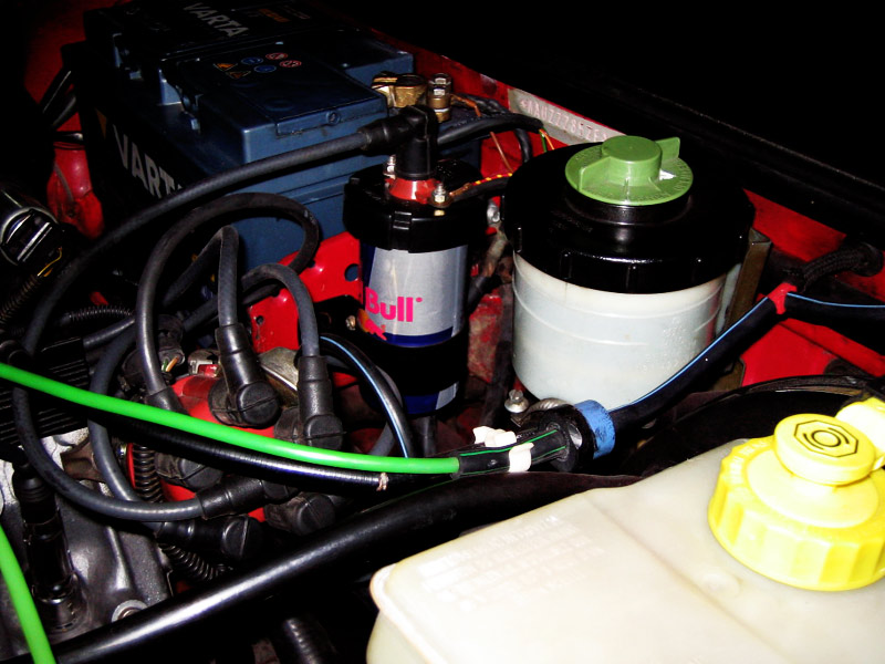

SportQuattroLOVE Publicado 17 de Septiembre del 2005 Denunciar Publicado 17 de Septiembre del 2005 Es que pareceis todos nuevos leche! Aun no sabeis que hay que hacer xa que una bobina no falle jamas y que el coche tenga alas! Responder

Pisha TDIs Publicado 18 de Septiembre del 2005 Denunciar Publicado 18 de Septiembre del 2005 RED BULL te da alas!!!Lo malo es que en las 4 edel 1.8t no se puede meter la lata de red bull, por esos sera que fallan tanto!!! Por cierto si vas a cambiar las bobinas, depende del kilometraje que lleven vale la pena cambiar las 4 bujias; se deben cambiar cada 60000km. Sacalas con mucho cuidadito que no serias el primero que le tengas que hacer culata por esta tonteria. un saludo Responder
