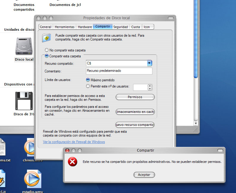

Jcl Publicado 6 de Septiembre del 2005 Denunciar Publicado 6 de Septiembre del 2005 Desde la red interna, puedes acceder (si tienes permisos de administración - en este caso, si el usuario de administración y el que usas en el otro ordenador se llaman igual y tienen la misma contraseña) al disco duro escribiendo en Inicio -> Ejecutar: \\NOMBRE_DEL_ORDENADOR_REMOTO\c$ Puedes asignarle una letra de unidad, abriendo la consola de comandos (lo que la gente sigue llamando la "ventana de ms-dos") y escribiendo: net use UNIDAD: \\NOMBRE_DEL_ORDENADOR\c$ (cambia UNIDAD: por la letra de unidad que quieras ponerle, y NOMBRE_DEL_ORDENADOR por el nombre o la IP del ordenador en remoto). Espero que te valga, no se lo que le puede pasar a tu display, seguramente algún problema de drivers. Tienes alguna clase de escritorio remoto? (el de asistencia remota de windows, o alguna otra aplicación, tipo VNC). Un saludo y suerte Responder

Jcl Publicado 6 de Septiembre del 2005 Denunciar Publicado 6 de Septiembre del 2005 Con c$ no funciona? En un XP Professional funciona seguro... es una compartición administrativa que está siempre (solo accesible para administradores) y NO se puede quitar (la de c$). Lo unico que los recursos compartidos que acaban en $ no se ven desde el explorador (hace falta usar la linea de comandos para acceder a ellos), pero estar, están. Responder
Jcl Publicado 6 de Septiembre del 2005 Denunciar Publicado 6 de Septiembre del 2005 Uhm, creo que esto solo funciona si está quitado lo de "usar la compartición de archivos simple" Que asco de opción tuvo que venir Microsoft a poner (yo eso es lo primero que quito cada vez que me encuentro un XP "virgen") Responder

Jcl Publicado 6 de Septiembre del 2005 Denunciar Publicado 6 de Septiembre del 2005 Prueba algo parecido a esto desde la linea de comandos de la otra maquina ("phoenix" es el nombre de otro ordenador con XP que tengo en mi red): Responder
