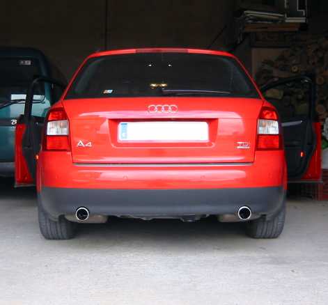

killer Publicado 7 de Septiembre del 2005 Denunciar Publicado 7 de Septiembre del 2005 aqui os pongo las mias, tube que cortar el original para dejarlo recto y cortar tambien algo del faldon para que quedaran lo mas pegado posible al faldon. Creo que han quedado bien o eso pienso yo. Responder

magodelnorte Publicado 25 de Septiembre del 2005 Denunciar Publicado 25 de Septiembre del 2005 KILLER ¿donde has comprado esas salidas? ¿cuanto te ha costado? ¿las has montado tu? Gracias Pd: No se si habras notado que me encanta como te ha quedado. :clap1: Responder
