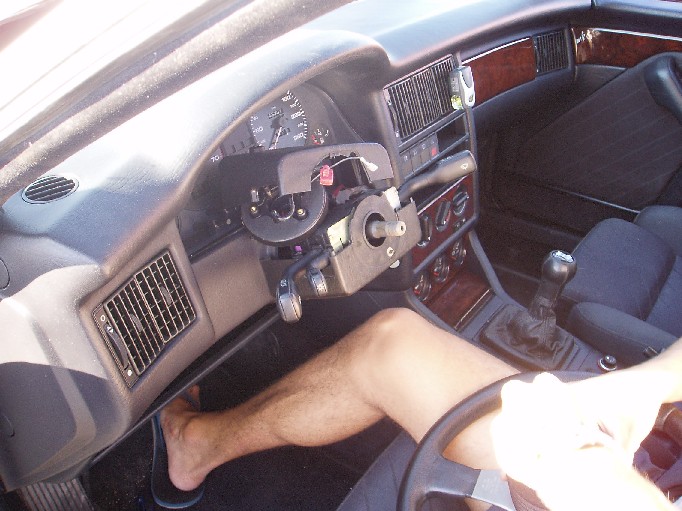

M_GORDON Publicado 8 de Septiembre del 2005 Autor Denunciar Publicado 8 de Septiembre del 2005 y los contactos de la bocina? que es ese circulo que tienes encima? lo del airbag del bolante? Responder
escarolo Publicado 8 de Septiembre del 2005 Denunciar Publicado 8 de Septiembre del 2005 Lleva un tetón de cobre que hac contacto sobre una pista circular que va en la piña. Se nos rompió intentando doblarlo un poco, porque no llegaba a la pista para hacer contacto pero este finde ya se como apañarlo, con otra pista un poco más ancha. Eso que se ve colgando es del volante original, es la pista de los contactos del airbag, pero no sirve para nada con el que he puesto, je je. Ahora pongo un post con el tema SAludos Responder

M_GORDON Publicado 8 de Septiembre del 2005 Autor Denunciar Publicado 8 de Septiembre del 2005 pi piña no traia pista sino otro contacto, es sparco y le puse una arandela enorme a la dirección, ademas, entre la piña y el platico de la direccion me queda mucho espacio. ya te pondre una foto de lateral y lo compruebas. yo meto medio dedo... Responder
