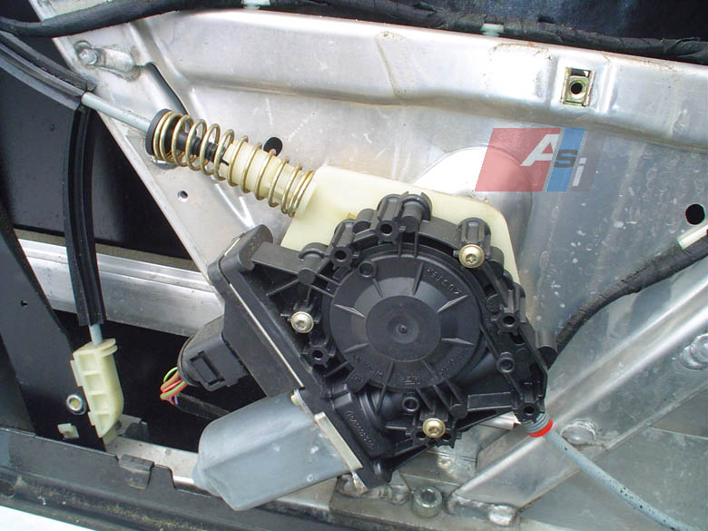

dinamia Publicado 8 de Septiembre del 2005 Autor Denunciar Publicado 8 de Septiembre del 2005 Gracias Ghostt, ya había visto ese post, pero me refiero a que como se cambia el motor, si sólo hay que desatornillar y volver a atornillar el nuevo o hay alguna cosa más como el cable de la silga del cristal,.... gracias Responder
GhosTT Publicado 8 de Septiembre del 2005 Denunciar Publicado 8 de Septiembre del 2005 (editado) Dinamia, no he encotrado que hubiera que hacer mucho más de lo que comentas, quitar torinillos un par de cable y poner el nuevo.. Y si no tocas nada más poco hay más que hacer, aunque seguro que hay más gente que nos puede ayudar :cry1: Otra cosa es si hay que cambiar algun cristal, entre otros pasos: Editado 8 de Septiembre del 2005 por GhosTT Responder
GhosTT Publicado 8 de Septiembre del 2005 Denunciar Publicado 8 de Septiembre del 2005 Te dejo de todos modos un primer plano del motor para ver si lo ves más claro :cry1: Responder
